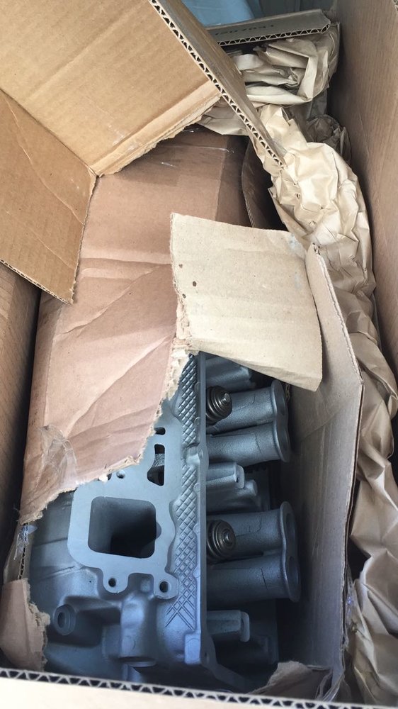

21 минуту назад, NEW сказал:
Оооо! сильно!
На ушатанную какие планы?
Ушатанную правую и исправную левую - в планах вялая продажа на форуме наверное... Не думал ещё.
984
Автомобиль: Audi & VOLVO
Город: В Финляндии
1 минуту назад, SergT сказал:
Ушатанную правую
Висяк. Уже года три на авито висит, да и здесь тема была.
Думаю, восстановить и только так к ней интерес может появиться.
3 минуты назад, SergT сказал:
исправную левую
А левую зачем менял?
117
Автомобиль: Jeep Commander 5.7
Город: СПб
3 минуты назад, NEW сказал:
Потому что потенциально, дефекту подвержен весь двигатель.
Выпало на правой - выпадет и на левой. Вопрос времени...
984
Город: В Финляндии
21 минуту назад, SergT сказал:
А не проще было бы перебрать сёдла? Выпадает впуск, 4 седла перебрать не дороже новой ГБЦ.
117
Город: СПб
Седла отдельно сложно найти, я так понимаю, что нужны ремонтные + станки для расточки посадочных мест + прямые руки субподрядчиков, которые будут делать.
А тут сразу и с гарантией + отпадают работы по переборке голов. Снял-поставил - это чуть дешевле.
536
Город: Новороссийск
Всем привет!
А эта проблема с выпадающими седлами клапанов имеется на моторе 6.4?  его доработали по сравнению с 6.1? Или все так же есть риск?
В срт-клубе как то не встречалась данная проблема.
43
Автомобиль: Jeep Commander 5.7HEMI! BMW 316i e36!
Город: череповец
Всем привет, вот и меня постигла эта беда. Всё как тут на картинках, описывать долго не буду. Блоку хана. Поршень пробило. До этого отработал 305000км. без замечаний. Масла больше литра меж заменами не ел. Тянул на все 326. А тут хлоп и всё. Хорошо, что у гаража. Тащить не пришлось. С маркой расставаться не охота. Подскажите, что будет рациональнее? Контрактный мотор взять. Или такой же коммандер целиком, а этот продать без мотора или разобрать на з.ч. Перебирать чую не вариант. Долго и дорого.
117
Город: СПб
Блоку совсем плохо? Головы снял?
Там мяса много, можно загильзовать. Меня загильзовали.
Перебирать дорого, это да, куча прокладок, вкладышей...
Контракный мотор ~150, может у Белорусов что нибудь есть. И снять поставить 30.
Перебрать по-правильному 300+
https://www.drive2.ru/l/508060135013221187/
Зы: левая голова есть, если что.
Ну и в истории переписки все номера прокладок найду, думаю. На случай восстановления.
Изменено пользователем SergT
