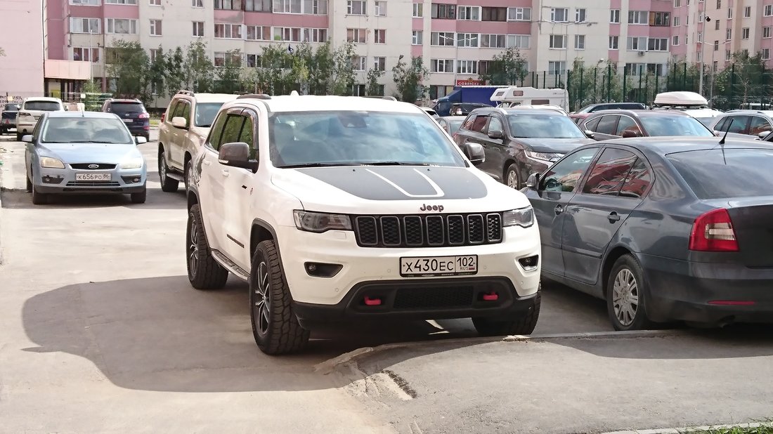

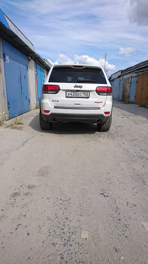

Да, и ещё... Резину Goodyear Wrangler отправил в люди))) 40000 откатал, 6 мм остаток протектора, стала жёсткой, не комфортной. Установил на родные диски Cooper Discoverer at3 sport 285-60-18.👍😁. Сзади дисковые проставки 20 мм, спереди без. Нигде не трёт, управление 5+. Спереди сначала тоже установил проставки, но как выяснилось на скорости при раскачке задевает за переднюю верхнюю клипсу подкрылка. Пришлось убрать, а не хотелось. Экстерьер с передними проставками был вашпе бомба))) Про купер скажу: тихая, хоть и протектор не детский, мягкая, колейности нет,  управляется очень хорошо. Да, она тяжелее гудьер, на 25 мм диаметр больше и 20 мм шире. Давление на холодную держу 2,2, самое то. Немного увеличился расход топлива на 0,8-1,0 л. Надо ещё сверить спидометр с фактической скоростью, говорят должно быть 1 в 1.DSC_1440.thumb.JPG.df482b667f0cd5ea264cc00d97ea908c.JPG
