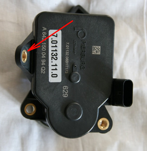

@E_Gun там я в зеркало видел на месте моторчика пластмасса обломана...может и впрямь болт какой закрутить надо...мне на сто это место и показывали,дескать,надо снимать турбину и глушить там

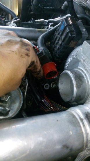

а сам жгут проводов под турбиной без снятия турбины отсоединить можно?уберу топливный фильтр,жгут(если возможно)да гляну внимательнее сам что там да как
1 651
W124/300E
28 минут назад, viktor-wh1 сказал:
Можно лишь слегка оттопырить его вверх, слева, для посмотреть на болтик этого достаточно.

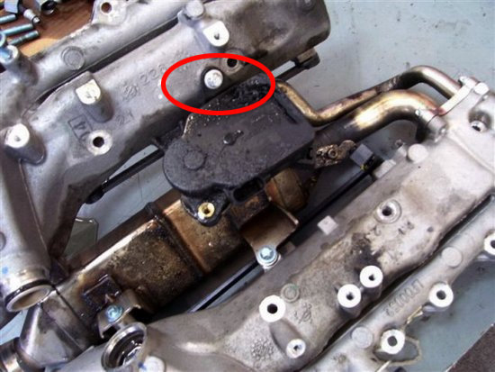

Да, вот этот кронштейн моторчика.40.thumb.jpg.523d766936fda133bf443efd9e3f19df.jpg

@E_Gun вот в это отверстие болт эти "умельцы" не закрутили,мать их???!!!
