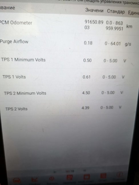

Друзья! Всем доброго! Напишу здесь, чтоб новую тему не создавать. Двиг 3.6. На днях поменял маслокулер, свечи,  все масла, фильтра, почистил дроссель. Поведение автомобиля не сильно заметно, но изменилось. Не знаю как описать, но в двух словах коробка торопится переключаться, происходит ощутимый сброс оборотов двигателя при переключении. При резком ускорении на первых передачах наблюдается плавание оборотов. Полагаю, что это дроссель. После чистки не прошивали, не обучали, заводится как обычно, на холостых как обычно. Сканер ошибок не выдает, но при выведении значения датчиков положения дроссельной заслонки, первый показал значение в пределах нормы, а вот второй несколько барахлит. На фото видно (ниже минимально допустимого порога). Кто подскажет верны ли догадки по поводу связи дросселя (датчика) и той работы авто, которую описал выше? Что сделать? Как вернуть в прежнее состояние? помогите. в ту ли сторону вообще смотрю

Обучить заслонку и попробовать еще раз.
