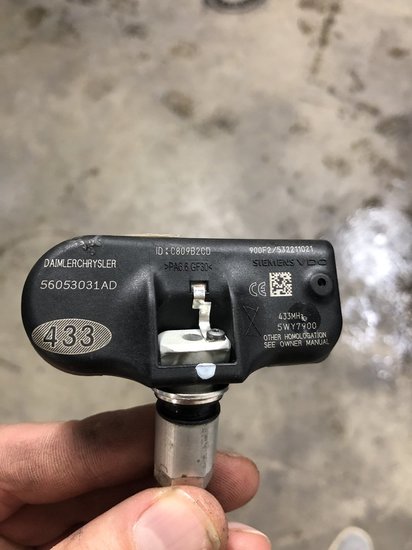

А как узнать какого года выпуска датчики, а то батарейку вытащил, а она 3.04 V. Я так понял ей еще жить да жить.
Я на машине езжк ужу 2.5 года. Прежний хозяин не знаю когда ставил датчики.
а тут зимние диски еа покраску отдал, дай думаю батарейки поменяю.
а тут 3.04v
А то что вздулось на месте батарейки- это нормально?
Изменено пользователем rocket

4 часа назад, rocket сказал:
Скорее всего нет, Она, похоже, вспухла.
Это самые древние датчики по модели, с пластинкой и винтиком.
Год приблизительно можно понять по буквам в номере, они периодически меняются, но разброс может быть 3-5 лет.
она 3.04 V
Ни о чем, у меня три из четырех были не менее 3 Вольт, но ошибки по этим колесам все время появлялись.

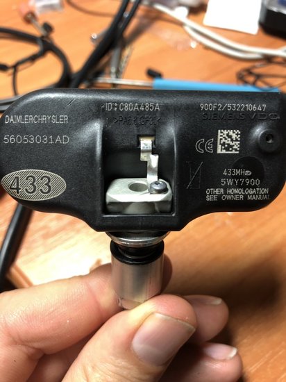

Еще подскажите, кокого года может быть этот датчик, а то я его снял с запаски, а у него батарейка не вспучена.
Думал датчику лет 13
89
Город: Тюмень
Подскажите, а датчик запаски обязательно прописывать у официалов  ?
У меня он весь такой красивый, не вспученый, а не работает
