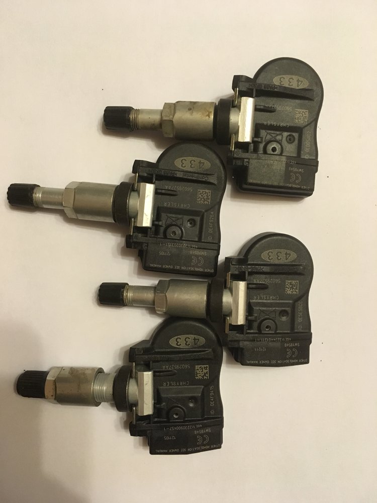

Вот датчики,если всем подходят,готов по одному распродать
Вы считаете это оригинал?
это ни о чем плохом не говорит... если это настоящий Мопар.... можно даже увидеть мейд ин гондурас
в воцап мне напишите что нибудь... скину фотки упаковки оригинала
от СРТ 2014
В 09.02.2018 в 16:32, dzdm сказал:
если всем подходят

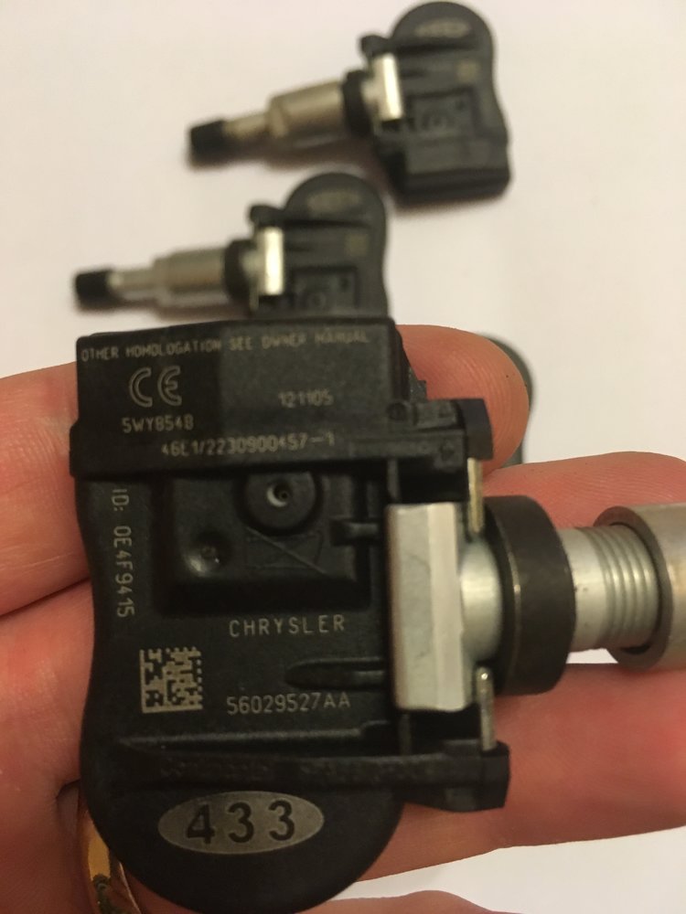

с подсказкой Андрея (up6) будет спокойней :)
P.S.
выше попадалось обсуждение пластинки (антенки) и винта под звездочку... тоже в кадре для наглядности кому-нибудь :coffe2:
вот эта сраная пластинка у меня отломилась((( ХЗ датчик другой теперь покупать, или же её просто припаять.
Припаяй. Я вообще её проводком удлиннял ,когда датчик крепил не на ниппель а прям к диску.

еще бы быть уверенным что твой датчик мне подойдет. Внешне он другой. У меня так, как на картинке у ~sparrow~
У нас есть тут гуру по датчикам,может подскажет кому чего
11 часов назад, Akpo6at13 сказал:
Мне на 05 год не подходят :(
Без вариантов, даже близко.
Вы, кстати, подпись исправьте, там WK обозначен, а датчик 433Мгц на фото, значит, это европеец.
7 часов назад, E_Gun сказал:
