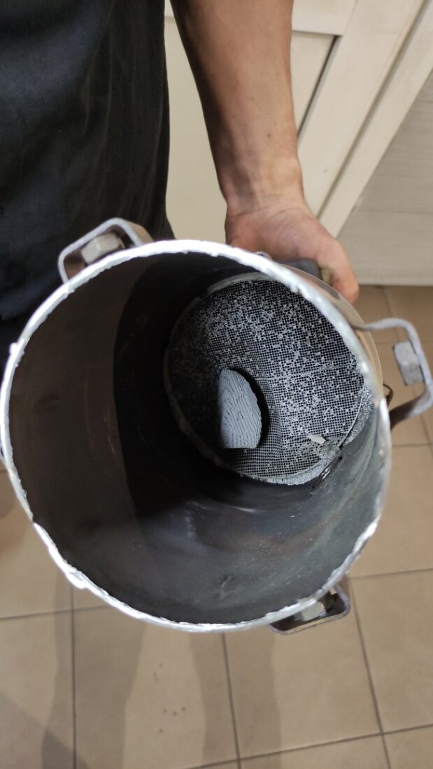

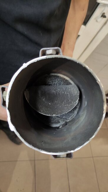

Продолжаю... Прошивку с блока считали, сейчас программист начнет ее переделывать. Надеюсь, все закончится хорошо
Автомобиль: Jeep Cherokee kl
Город: Лубны
Проехал более 200 км, чек не светиться. Улучшилась динамика разгона, отклик на педаль газа, немного ниже стал расход топлива. Стоимость работ, физическое удаление катализатора и вварка пламегасителя 160 долларов, прошивка-250 долларов, но есть приятный бонус-там же сдал старый катализатор, за который выручил 200 долларов
Пламегаситель
