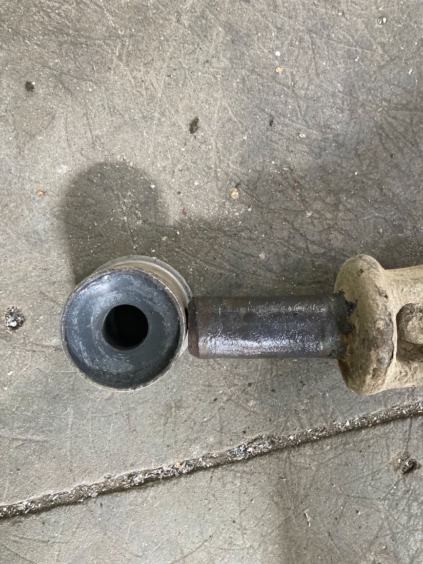

Отчитаюсь и я по стукам.
виновники - задние сайленблоки нижнего рычага. Их провернуло и стучали они по оправе, в которую они прессуются.
к слову - стояли полиуретановые х5 ресурс. Отходили до проворота полтора года. С пальца смогли снять только пильнув полеуретан.
сейчас все прессуем и на две точки прихватим сайленблок к оправке и будет счастье и тишина)

1 минуту назад, Akpo6at13 сказал:
Как и у меня! Только с разницей, что не полиуретан.

Напрессовка без внутренней обоймы не работает - такие не брать. Чтоб сайлент работал - нужна его жесткая связь с обеими вращающимися поверхностями.
Это понятно, наверное, хотя и странно. Оригинал или наварен сразу или напресован.
Я хочу понять как лучше, т.к. всё проверено до меня.

1 час назад, Николай Пименов сказал:
Хз. Взял. Второй раз. Предыдущие смогли обойму провернуть а сами на рычаге не крутились. Снять смогли только распилив. Пробег на них был тысяч 30.
Буду смотреть как эти будут ходить. Обойму сваркой прихватили, провернуться у нее шанса нет.

В 15.07.2023 в 18:51, Николай Пименов сказал:
Уточню: с вращающейся и статичной поверхностями. 🙂
2 372
Автомобиль: в подписи
У разных сайлентов то внутренняя вращается, то внешняя, написал универсалочку.
Как работает полиуретан - хз, но ресурс до замены 30к как бы намекает, что "не очень".
У родных обоймы нет, но приварено как к обойме к самому пальцу. Смысл же не в самом наличии обоймы, а в том чтобы обе поверхности были приварены, а не вставлены/напрессованы с усилием. Плюс у родных как бы замена не предусмотрена - только с рычагом.
