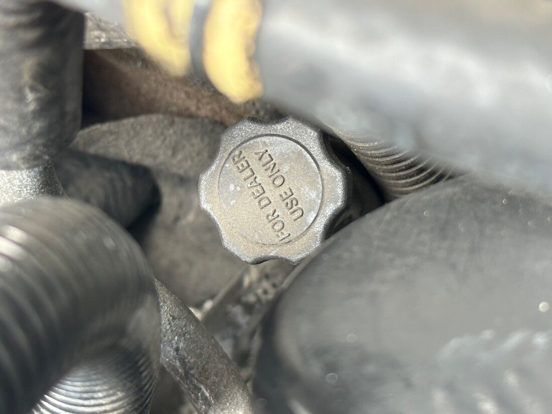

Снимаете пластиковую крышку двигателя, правее расширительного бачка ОЖ, чуть правее клапана вентиляции картерных газов. Видна только заглушка. Заглушка у меня выкрутилась с ощутимым усилием.

Она?

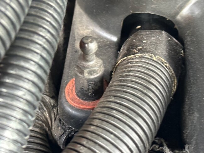

Это штырь на который садится крышка

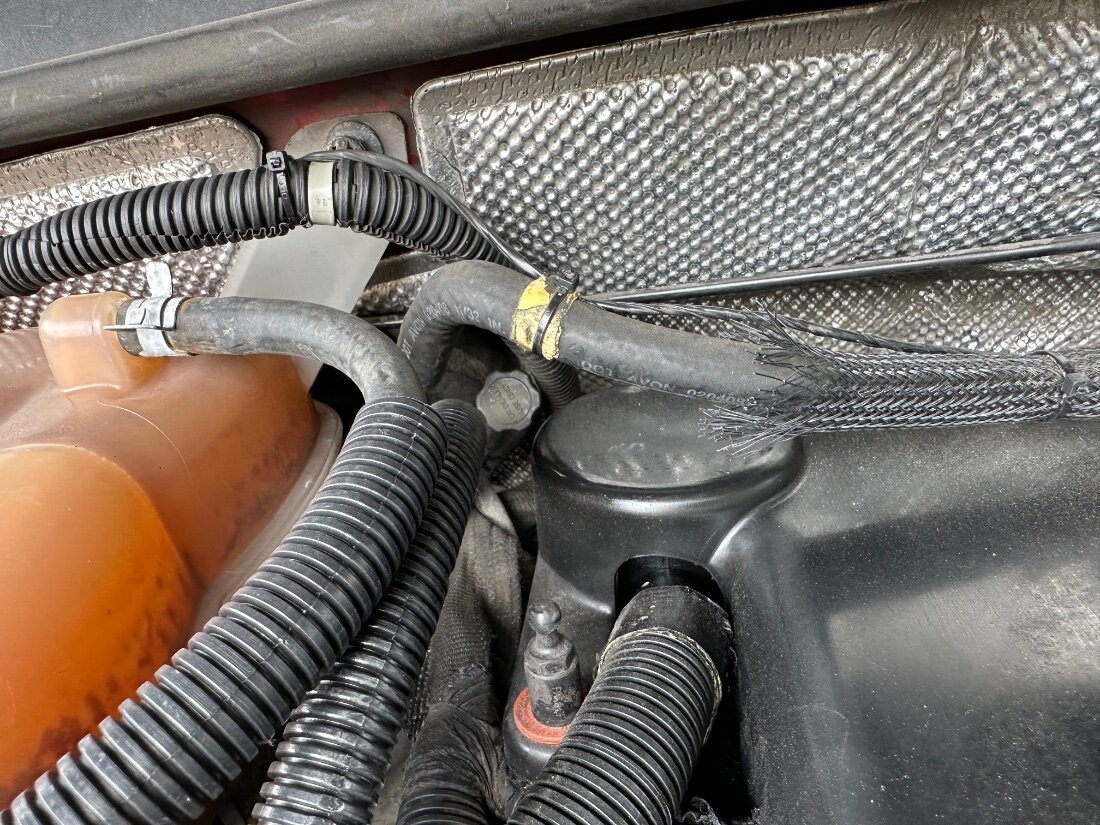

Примерно здесь IMG_20230716_215135.thumb.jpg.67216dfd3169051501c9addbd3d1c1ae.jpg
😀 Вот я лошара...
Нашел! Спасибо
