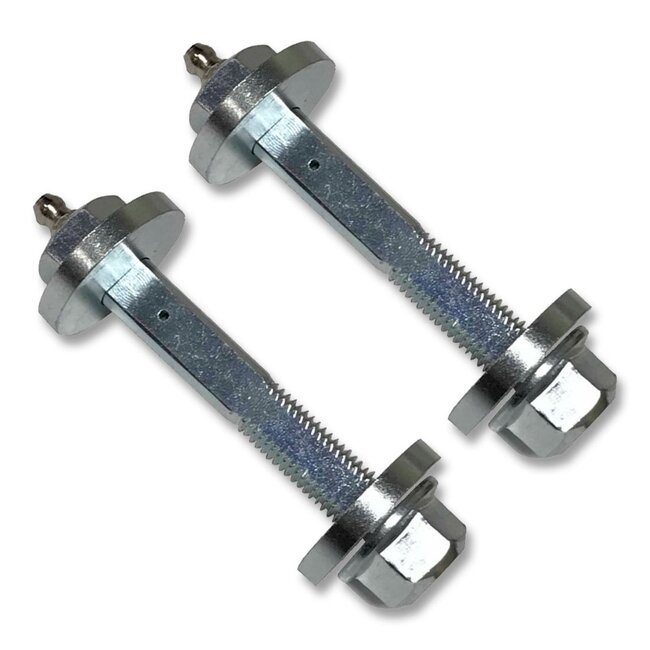

Возвращаясь к теме регулировочных болтов, нашел в Штатах вот такие варианты болтов
https://mcbayperformance.com/truck-suv/rear-greasable-camber-cam-bolt-set-for-2011-2024-dodge-durango-jeep-grand-cherokee/
И вот такой комплект по настройке развала. Думаю закзать.
Как считаете, решит ли проблему?

как то не видно в их описании WL...
  • DODGE
  • 2016-2024 Durango
  • JEEP
  • 2011-2024 Grand Cherokee
    они на предыдущий кузов, похоже

WK2 закончились в 2021. А то, что болты подходят и на старый, и на новый это, как мне кажется нормально. Это же просто болты
7 520
формально да, но подвески там совсем разные... и я не припомню в WL болты такого плана

Спрошу производителя, посмотрим что скажут
