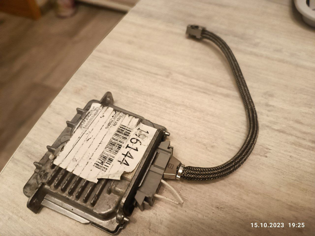

Я так понял, сгорели оба балласта Valeo 7G ?
А что за лампы были - производитель, модель?
Вообще на али пишут - проверьте совместимость лампы с вашим HID ballast ) Т.е. подстраховываются, прикрыв свою попу.
И да, цепь на лампу не самодиагностирутся BCM, т.е. 12В отдано на балласт, а цел балласт/лампа - пофиг, смотрите глазками.
К сожалению, балласты Valeo 7G двольно нежные, и не любят отклонений по току лампы. А ещё они со временем устают от старых HID ламп, и работают на грани. И нештатная LED лампа может их добить.
Причём это может быть лампа за 2500 за комплект с али, или типа брендовый МТФ за 8000.

Как ни странно, китайские балласты типа оптимы более стойкие и всеядные, с ними работает всё отлично.
Возможно, такой вот ноунейм будет лучше работать с LED, чем штатные блоки.
Замена 7G 89089352 Ксеноновый блок управления балластом D3S 35W 12V A703  #8

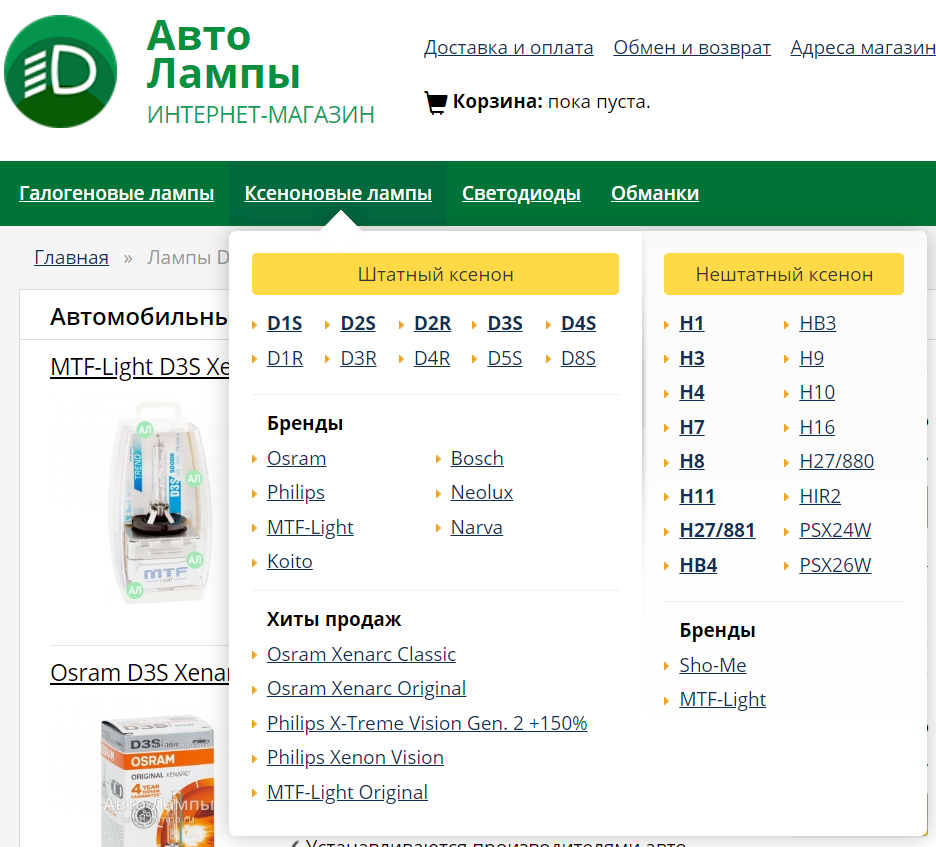

При выборе D3S
вылетают типы цоколя 90E5DFDE-D547-48A7-AD75-F1C5AAD3AC42.thumb.png.9e3efd0e662eac180476c981282deac1.png
@VL@DD  что за странный сайт? Не ходите, дети, в Африку гулять. (с) ))
Почитайте профильную тему. С картинками.

уже заменил, доехал в Кунцево, снял и по оригиналу взял LED от MTF.
три дня себе и вам голову ломал 🤣🤣🤣

Сейчас уже не скажу, сдал  обратно продавцу. Были конечно не совсем Али-Али, но и не топовые. Красивые, в шкатулке, внутри под каждую свой даже ложемент.
Мне нравится эта версия, единственное что смущает как могли сразу сгореть оба балласта Valero 7G? Но чего не бывает…

у меня история точно такая-же, правда мне никто не пишет =(((( спасибо Nordicus, что мне прислал ссылку на ваш пост. Я немного продвинулся в решении проблемы, поэтому спрашивайте. И кстати, вопросы меня по ходу мучили те-же: почему одновременно потухли левая и правая сторона, - ну явно ведь не блоки розжига =); почему ни одна диагностика не видит ошибки, ну и так далее... в общем, были заменены блоки розжига, - водительская сторона заработала. Пассажирская, - нет. На разъем фары 12в приходит (пин1), на входной разъем самого блока розжига, - нет. Я не смог найти схему самой фары, всё что я нашел, заканчивается разъемом "фара левая/правая в сборе", а внутри там много чего. По идее, от разъема фары провод должен идти к блоку розжига, но я допускаю, что это не так, просто мне сложно представить, что этот провод обгорел, оставив предохроны не тронутыми, + запаха гари в фаре нет. Поэтому я предполагаю, что по пути в цепи есть ещё что-то, но для этого нужно либо вскрывать фару, - это адская процедура, (есть очень подробная статья на эту тему), либо нужна схема...
