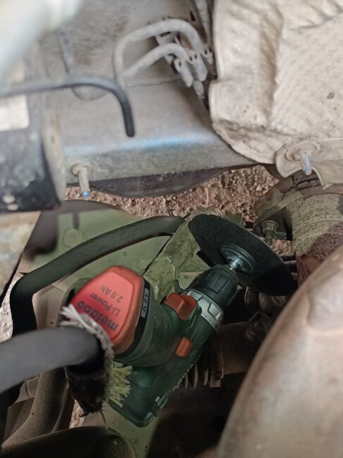

Приветствую всех!!! Сегодня решил занятся восстановлением выхлопной системы .Дело в том что на светофоре стыдно остановится выхлоп как пипец полный,да и в гараже через 3 минуты кошмар.Начал со снятия выпускного коллектора предварительно открутил выхлопную трубу и снял ее целиком с резиновых подвесов,предварительно отключив 2 лямбда зонд.Более снизу ничего не делал.Снял защитный колпак мотора ,отсоеденил 1 лямбда зонд и начал откручивать коллектор .Немного трудновато но доступно,открутил 2 гайки и 5 болтов Далее вытащил коллектор вверх ,как то получилось,потом понял почему .Где крепится на 4 болтах защитный  чехол небыло крепления левого .И начал делать обрезание и подгонку.Далее все в обратном порядке а вот этот левый крепеж защитного кожуха пришлось срезать,с ним ни как не поставить да от него особого смысла и нет.Можно и на машине приварить если хочется.Завел и вот она ошибка Р0013 ,подключил сканер и как оказалось надломил питание датчика.Знал бы сразу  его бы снял,так что если кому понадобится то снимайте .Его я конечно восстановлю.Это обычный электромагнит.НО просидев в гараже с включенным двс минут 10 естественно одна дверь открыта запаха этого отвратительного нет,короче небо и земля.

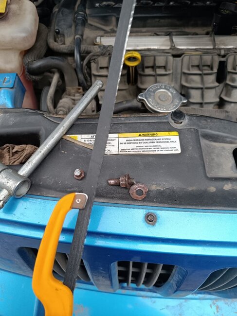

Интересное авто,спокойно жить не дает.Тут радиатор сьездил забрал завтра если время выберу то то же будут танцы с бубном наверное,да и хорошо что есть уазик уже 104 т.км. и даже клапанную крышку не вскрывал.Инжектор поршневая сотка и чек раза два загорался и то в Саянах по тормозной системе,дак там по грязище по салон ползаешь

Здравствуйте !!!! Немного информации после замены катализатора.
1.Ушел запах не сгоревшего топлива,это как великая радость.
2.Расход в городе был 12.4-12.5 теперь 10.7-10.8 замер делал в течении 5 дней.После сброса сразу 8.4 и за два дня постепенно приходит к 10.8 а раньше за короткое время 12.4.
3.Нижний лямбда зонд поставил на верх он еще живой да и программно отключен а верхний уже уставший и выкинул ошибку  Р0133.
4.Ошибка Р0420 эффективность ниже порогового значения  так и не ушла висит как постоянная в программе EOBD Facile и не сбрасывается а в OBD JScan и АlfаОВD РRO ее нет .
5.Динамика авто улучшилась почти исчезла эта растягивающаяся пружинка😃.Машина поехала.
Там на последнем фото еще верхний лямбда зонд уставший  и показывал ахинею нижний не меняет показания.
Теперь что посоветуете рыть дальше или занятся дизелением и подвеской?
