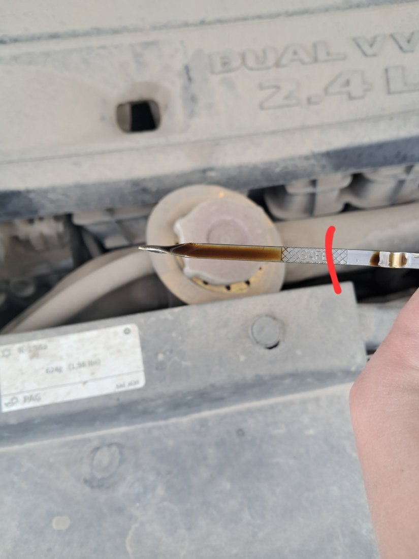

Всем привет. 3104 км назад заменил масло, уровень был как красная полоска на щупе.
Пару дней назад втопил кик даун, не отпуская педаль газа проехал километра полтора два на максимальных оборотах и в какой то момент почувствовал запах палёным ( запах гари, как будто пластик горит).
Сначала я подумал, что запах шёл с улицы, так как стекло было опущено.
Если делать кик даун ненадолго, то никакого запаха не наблюдается.
Сегодня проверил уровень масла и он оказался на минимуме. Подтеков нигде нет.
Вопрос, запах гари и жор масла как то связаны? К чему готовиться? Пробег 111755. Могло ли масло вылететь в трубу от такой эксплуатации?

@SergiusXP Само масло не палёное? Слишком тёмное после 3 тыс. км
ну хз. покупаю на озоне мопар 5в30. продавец клялся типа оригинал. у меня только одно масло долго не темнело, это Равенол. но больно уж дорогое. да и поговаривают, раз масло темнеет, значит работает. вообщем хз.
сложно сказать, паленое или нет. поэтому меняю раз в 6-7 тысяч, чтобы как то обезопасить мотор

@SergiusXP  на щупе у вас вижу обычное по цвету масло для 3 тыс км. пробега.
Насчет черноты - я бы вообще не парился. ЭТо не самый надежный ориентир, особенно у пробежных авто. Масло начинает чернеть  уже через 3-4 дня. На щупе это мало заметно но если слить "свежее" масло после 3-4 дней небольших поездок - удивитесь.

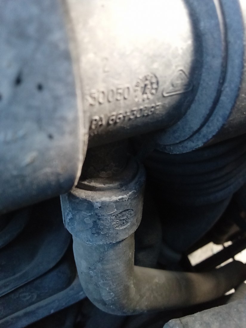

@sanityclause А это можно обычно увидеть? Сверху я ничего не разлядел
620
Автомобиль: Jeep Compass 2012
Город: Арзамас
2 часа назад, Acovant сказал:
Палка с зеркальцем
820
Город: Байкальск
@Acovant в общем то,
тройник видно и так,  а увидеть блок термостатов не проблема, нужно  снять воздухан. открутить хомут, выдернуть патрубок вентиляции и все. корпус ВФ вынимается, он на ножках в резиновых направляйках.
трубки к маслоохладителю видно и сверху, но лучше снять защиту снизу, глянуть. но это место в последнюю очередь.
сначала тройник и блок.
323
Автомобиль: Jeep Compass 2014
Город: Надмосковье
@sanityclause Такой нижний тройник. Подтекает? Фото на горячую, сухой
