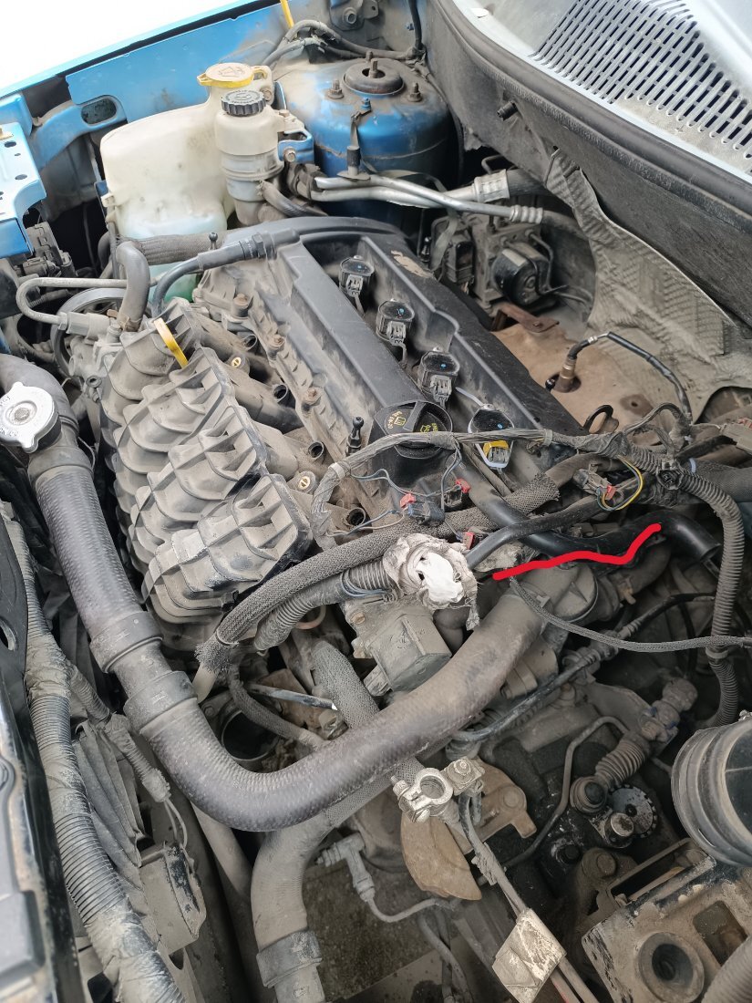

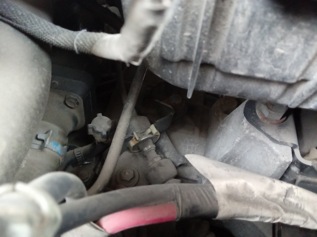

В 29.05.2025 в 17:43, sanityclause сказал:
@Acovant в общем то,  тройник видно и так,  а увидеть блок термостатов не проблема, нужно  снять воздухан. открутить хомут, выдернуть патрубок вентиляции и все. корпус ВФ вынимается, он на ножках в резиновых направляйках.
трубки к маслоохладителю видно и сверху, но лучше снять защиту снизу, глянуть. но это место в последнюю очередь.
сначала тройник и блок.
Под ВФ можно и так заглянуть, зачем корпус его снимать-то? Блок там не вижу. Правда впервые лезу в эти дебри
Изменено пользователем Acovant
843
Город: Байкальск
@Acovant чет я не увидел блок термостатов ))
Он на блоке цилиндров. Не под ВФ))
Корпус ВФ снять желательно что бы все как следует разглядеть на этой стороне  БЦ ,
843
Город: Байкальск
@Acovant наверно у 14 года немного по другому он расположен.  но он точно на левой стороне БЦ.
и надо смотреть  не только патрубок, который немного видно у вас на фото, а в место между блоком термостатов и головкой БЦ . красной линией обозначил примерно куда . отодвинуть провода, шланг, и светить фонариком))
