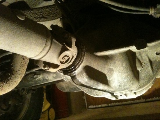

(WJ 4.7) Что это за сальник течет?
сегодня загнал свой Гранд в яму на даче и обнаружил свеженькую течь сзади...
кто может помочь, что за сальник и сколько может стоит ремонт?

сальник хвостовика.....сам он не дорого стоит....насколько знаю там момент затяжки важен.....у технарей наших спроси))) у Ильи Домкрата например))
05012813AA, если DANA35
05072265AA, если DANA44
на wj 44-я...
на wj 44-я...
по каталогу запчастей два варианта

@TopT, посмотри визуально на форму крышки редуктора и поймешь тогда, какой именно сальник тебе нужен. ну, а номера у тебя уже есть :ok:
Разобрался - у меня Dana 44.
Теперь пытаюсь решить, где ремонтировать:)
Там самое веселое открутить гайку на фланце,момент серьезный..пометить положение гайки необходимо и прикрутить так же как была!С моментом тяпаться только когда новую распорную втулку ставишь..
:up:
Пометить - это мудро, но все равно желательно перетянуть. Мой загудел после того как выставили по риске, а надо было всего лиш подтянуть еще. Итог неквалифицированной замены сальника хвостовика может быть один из двух: попадалово на ГП + дорогая работа или смериться с гулом после несвоевременного подтягивания хвостовика (когда мост загудит уже будет "поздно пить боржоми"). Подтягивать нужно длинным рычагом. Больше всего подойдет лом. Без фанатизма. Пару-тройку десятков градусов хватит. Можете обратиться к спецу. Например, Олегу с Ботанической, но приготовьте тысяч 10-15.

Ни в коем разе если с мост не гудел ничего не тяните на обум!!Какие пару тройку десятков градусов??с какого перепугу?только так как была(если со старой распорной..
Мост не гудел, вообще симптомов не было - заметил с оказией в яме.
Так куда поехать в Москве, что бы отвечали за установку?
Делали так - загудел через пару тысяч км. Заехал к Олегу, когда гул стал практически на любой скорсти, и он подтянул ломом(!!!).
Не знаю как в других сервисах, но Олег берет довольно много за свою работу. Возможно с 10 тыс. за сальник хвостовика погорячился... Но в Москве я уже ничему не удивляюсь. Закушались просто...
Зря про Олега так,за такую квалифицированную работу по мостам с консультацией по запчастям и по техчасти, ему по бюджету ,считаю,равных нет!Если попутно чего "криминальное" увидит-сообщит,если сам не сделает,то квалифицированным советом поможет.На бабло не разводит-ценники на работу стабильны.А хвостовик он реально ломом протягивает-иногда помогает,но ненадолго

Менял у партнеров клуба,с началом морозов потек сальник хвостовика,поменяли все Ок,не дорого,цену не помню.
Товарищи, зачем советовать человеку затягивать хвостовик ломом, если потек сальник? :huh:
Потекший сальник хвостовика (кстати, их там вроде как два) это ж не приговор хвостовику)))
Изменено пользователем Veter
Был такой же ремонт,меняли в Норд-Авто-М на Рябиновой,цена вопроса 4-5т...
всем спасибо за советы!
встал вопрос о самой замене этого сальника.
мнений два.
1 - ездил в автолайт. сальник около 1500. но предупреждают что может не помочь замена с устранением течи.
2 - американ авто. сальник 750 и некая манжетка 500. говорят менять сальник надо только с манжеткой.
звоню в автолайт. спрашиваю про манжетку. говорят нет ее там. сальник и все. спрашивают, может я путаю с dana 35 где идут 2 сальник.
звоню в американ авто. ответ. на dana 44 идет сальник + манжетка.
так кому верить?
На 44 просто сальник..никакой манжеты не видел там
вот и по каталогам просто сальник. а они говорят если без манжетки - опять будет течь.
кто подскажет или поможет советом?
@TopT, сальник в 44-й А один (номер 05072265AA). Менял, знаю. А вот у 35-й два, внутренний и внешний.
Поможет,меняй сальник
НЕТ В 44 дане манжеток никаких!!!
