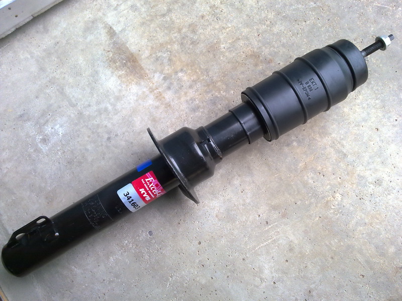

Пришла пора менять передние стойки так как правая сторона уже ушатана , решил ставить KYB 341603 Excel-G
Что можете сказать касательно этих амортов ?
изучайте http://jeep4x4club.ru/forums/topic/8453-amortizatory-na-wkwh-vybor-i-obsuzhdenie/page-55?do=findComment&comment=1417973
