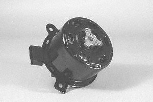

Поменял мотор вентилятора охлаждения:
http://www.amazon.com/gp/product/B000C7QSBG/
Встал чотко один в один.
Также понадобится фишка с хвостиком:
http://www.amazon.com/gp/product/B000IYK79C/
Можно отрезать клемму с куском провода от старого мотора и делать переходник, либо переделать провод, который от реле идёт на мотор. Я сделал переходник.
Да здравствует первая скорость! Работает отменно, шуршит тихонечко, температура просто застыла:
По цифровому термометру теперь максимум 93 (без первой скорости доходила до 107)
Климат тоже отреагировал положительно, стал моментально выходить на режим и перестал плеваться паром, как это бывало время от времени (тут думаю ещё сыграла роль прочистка дренажа)
Коробка в чувство пришла, видать кипящее масло не совсем то, на что она была рассчитана.
Короче, одна сплошная радость))))))))
Поздравляю. И спасибо за ссылку! А температура именно такая же и у меня. Выше 94 не поднимается.
Вот об этом я и говорил повышенная температура масла и коробка уже не та. Саш насколько для тебя проблематично еще один переходник к моторчику заказать? Мож поможешь, я просто не дружу с ебеем и прочим, а колхозить не хочу. Расходы с меня понятно.
Закажу без проблем, но там всё равно паять придётся, как писал выше.
Думаю, это обязательно нужно добавить в ФАК, ибо платить 24000 руб за оригинал никому нет мазы.
А этот мотор обошёлся в $79 + $25 за фишку + доставка (конкретно не скажу, т.к. шёл в куче с другим барахлом, но вряд ли больше $30). Особо экономные найдут фишку и тут стопудово.

Если поять тогда смысла нет фишку брать можно сразу колхозить.
