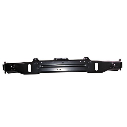

Коллеги приветствую!
Не подскажете, отделяется ли от лонжеронов вот эта деталь и, если да, то каков её номер?
Спасибо!

Уж в Москве то проще на разборке отрезать. Оригинал вряд ли купишь, а китайскую фольгу нафик надо.

не могли бы Вы пояснить Ваш ответ?
оно откручивается или только отпиливается?
спасибо

Нет это не откручивается, меняется путём отсверливания по точкам и сваркой другая панель приваривается, а что случилось? Их меняют после аварии в том случае если вытянуть невозможно, сгнить эта деталь никак не должна.
"если вытянуть невозможно"
морду подбили
моцик сбоку рубанул
точняк по бамперу
швеллер в узелок

На разборке (в Москве) передняя балка стоит дешево. Причем можно найти в очень хорошем состоянии.  Работа намного дороже.
В моем случае это выглядело так.
Ну а вся история здесь, если не читали. http://jeep4x4club.ru/forums/topic/12806-otchet-o-kuzovnom-remonte-grand-cheroki-zj-v-sh-27/  (Цитата про стоимость передней балки "Многие захотят спросить, а сколько стоила передная балка. Отвечаю не так дешево – 7500 руб. Однако они сами её привезли в сервис. У Евгения в Сходне – 5000 руб., у Димы из Белоруссии – ещё дешевле. Но я бы сам её не привез, так как в Приору она б не влезла, а нанимать Газель тоже самое и получилось бы. Да и время потерял бы. В общем так. Ещё по мелочи всё докупил на разборке СХ-27.")

Номер передней балки 55255200
Оригинал, 6300руб, срок доставки 3 дня
Посмотрим, какая там "фольга"..

Я думаю, никакая не фольга будет. А нормальная крепкая балка.
А монтажная панель? В основном проблема с ней.

Это?
Гы)) Она что, из пластика?
У меня походу, даже намёка на эту деталь не осталось
Спасибо за подсказку!
Изменено пользователем LonesomeDove

Да, она.  И вот её люди пытаются достать оригинальную. Но на разборках дефицит, крепления ломаются при снятии.
Я брал новый неоригинал. Собрали. Но, мастер очень ругался на её качество и потратил на её подгонку и сборку целый день.
А с балкой никаких проблем не было. Приварили новую, замазали стыки,  покрасили.
Не забудьте про угольный ардсорбер, датчик температуры воздуха. Это всё спереди, и после ДТП часто выходит из строя.

Отменил direct-parts, перезаказал оригинал. Раз такое дело..
Термометр, кажется, остался нетронутый.
Абсорбер без понятия, это где?

Круглый бачок в левом углу под бампером.
