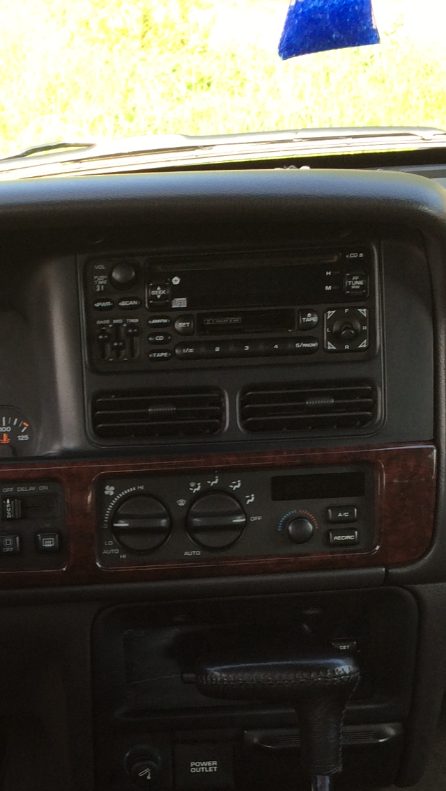

Изначально магнитола стояла "три-в-одном" с трёхполосным эквалайзером. Захотелось чего-то новенького, взял за $50 эту, с прицелом на "Триому-USB". И тут, как назло, подвернулся ченджер, новый, в коробке.. Как не взять..
Я много чего изучил по ним. Сейчас у меня американец с выходом под CD чейнджер и вместо чейнджера стоит эмулятор который позволяет с флешки читать и + AUX с телефона. Внешне все в стоке, только два проводка вывел под ручником. Кассеты читает ))) Управление с руля присутствует, если что интересно могу рассказать как атм и что.
Хочу также и ещё чтоб ченджер можно было задействовать. На сайте триомы вычитал, что (вроде бы) такое возможно. Или нет?
А как же куча статей про то , что до 99го года все штатные майфуны были без выхода на чейнжер и именно из-за этого хрен подключишь AUX без перепайки?
А как же вот это? Многоштырьковый вход это для чего тогда?

Задействовать с триомой чейнджер - не пробовал, так как у меня его не было(чейнджера). Но все может быть, потому что там есть выход на чейнджер (8 пин круглый черный) и из самой триомы, нужно читать. В этот вход я подключил AUX кабель.
Ну так это и не штатный
Самый что ни на есть штатный американский магнитол, именно он отлично подойдет под внешний вид салона + имеет и управление с руля и выход под CD чейнджер
Имеется ввиду не штатный для 5.9
Именно так, это ж братья-близнецы (или сёстры, кому что :) )
Имхуется, комплектации 5.9 были такие, у меня подозрительный провод под правой сидухой болтается, похож на питание. Надо уточнить.
Самый что ни на есть для 5.9 ))) В комплекте с чейнджером и усилком под задней сидухой )) Хотя у меня не было чейнджера сзади (как и усилка - места пустые, достали до меня). В 5.9 чейнджеры тоже под задним правым должны быть как и у 5.2 кого-то ?

Ну ничего себе не колхозить ))))) Адаптер триома сзади магнитолы крепится, провода все под пластиком и ковром под ручник выводятся (по мне самое удобное место - чтобы ничего не сверлить  и "не колхозить"). При этом появляется возможность играть mp3 с флешек и выход AUX, при этом при чтении  с флешек сохраняется управление с руля. А торчащий из кассетника AUX провод (качество звука потом будет отличное я думаю) - это как раз "колхозить" ИМХО.
Ну не подключается адаптер триома на мой мафон. Я же скидывал уже ссылку на совместимость крайслеровских магнитол с ним. Выход на сд чейнжер ещё не гарантия, что он подключится http://trioma.ru/base/chrysler.shtml
