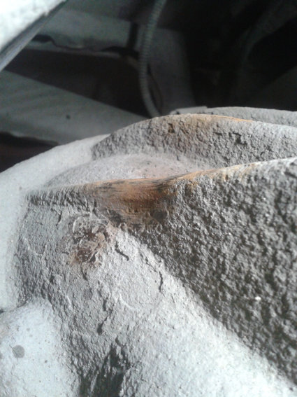

Вот и я наконец добрался до задних тормозов +ручник.
Тоже проложил тросики НАД стабом, где они уютно расположились.
6.thumb.jpg.5683d77046daee6350c44aed1863b098.jpg7.thumb.jpg.4e30d34af2e3146436d1dbafa243f8a7.jpg
Старые стояли под, и не только протерлись сами
Но даже ребро редуктора попилили
Ремкомплект ручника был Райбестос,
тросы Дорман.
И там и там косяки.
В ремкомплекте не собрался один "солдатик", резьба криво нарезана, а на тросах петли, в которые вставляются крючочки храпового механизма слишком узкие.
Петли подпилил надфилем, "солдатики" оставил старые.
Внимание!
"Солдатики" стоят по разному, слева звездочкой вниз, справа звездочкой вверх.
"Солдатики" развел до упора и ослабил на 5 зубчиков каждый.
Это соответствует трем щелчкам рычага.
Не стал добиваться "хрестоматийных" пяти щелчков, диски/колодки новые, взаимопритрутся, станет все ОК!
