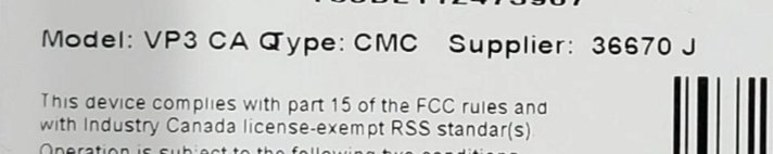

  2. Всем добра! Помогите пожалуйста найти прошивку для Chrysler 200 VP3 CA з картами Сейчас стоит 14.11.4

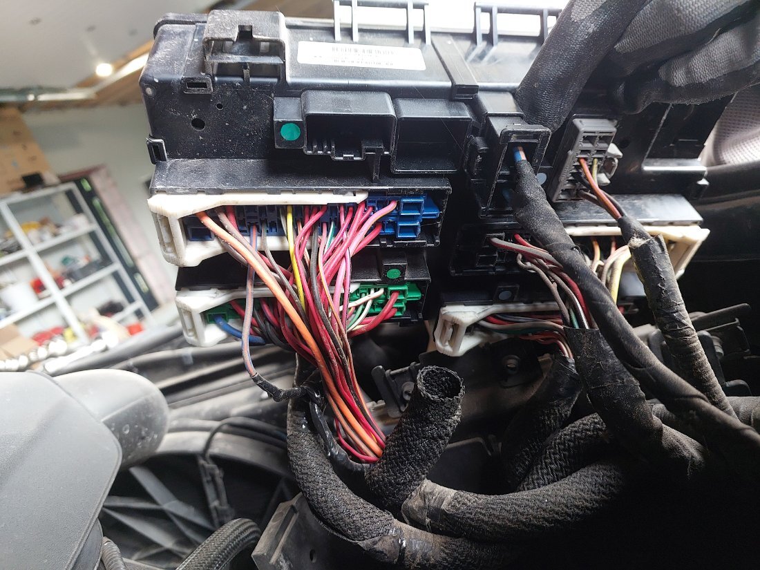

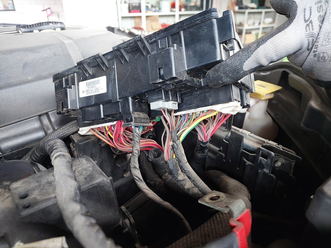

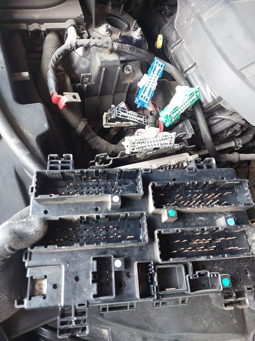

  15. Уложился за 3 часа неспешной работы. Единственное я не сразу понял, что 2 пломбы заводские высверлить нужно, иначе блок не открыть. И самое главное - клемы с аккумулятора снимайте! фото снятия и разборки:
  16. Вы оказались абсолютно правы! Разобрал блок, а там одна нога отвалилась, когда блок открыл она просто выпала... Спасибо ещё раз за информацию!
