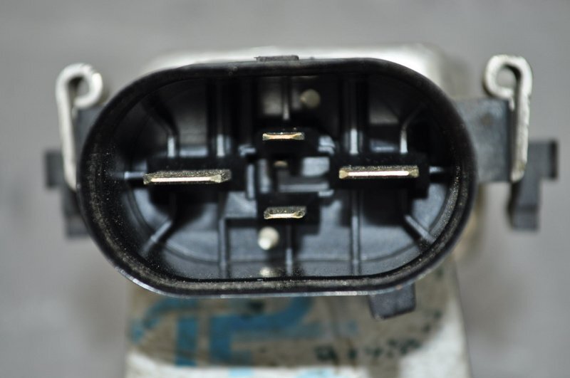

  16. Kyl
    Радиатор 2,4
    Ну чисто в теории блоки ЭБУ что на 3,2 что на 2,4 братья, различия только в прошивках и возможно некие физические отличия изза 6 цилиндров, поэтому БУВ в теории совместимы на этом уровне. НО.... Разъемы как раз не одинаковые. это на два вентиля для 3,2 А это разъем для 2,4. Собственно различие разъемов вызывает ряд вопросов... Есть конечно различия в схемах подключения к ЭБУ, по пинам, но я думаю физических различий не должно быть. Что там что там шим управление и контроль по двум проводам, нет ни CAN или LIN шин. Так что если заменить разъем в проводке то должно без проблем работать.

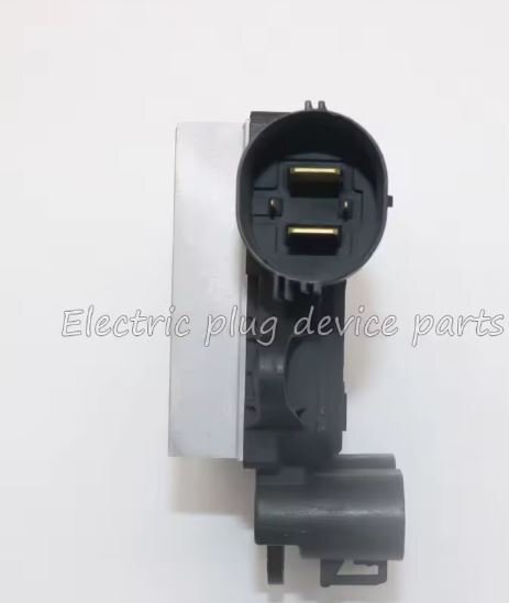

    Радиатор 2,4
    Спасибо большое Kyl за ценные советы. Если можно еще один вопрос. А если вместе с радиатором 68229290AA поставить блок на два вентиллятора, который на фото, будет работать или Вы это и имели ввиду, что не совместимы с авто с мотором 2,4? Разъемы на подключение вроде одинаковые.
