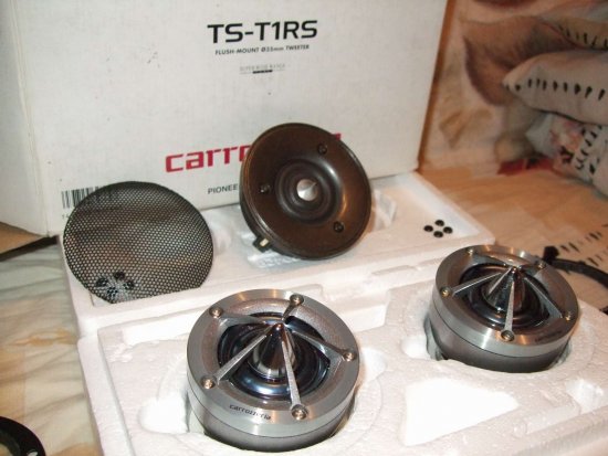

Для "пищалки", т.е. маленького динамика диапазон работы которого, например, 5000 - 20000 герц, расчётная подводимая мощность может быть указана и 150, и даже 200, и более ватт! Почему? Дин меньше, а расчётная и нормальная для него мощность - намного больше... Зато саб (сабвуфер, он же самбубен) при размере излучающей зуковые волны диафрагмы в 12 дюймов (30 см) в диаметре - может иметь "мощность" тоже 200 ватт, т.е. как и "пищаль" с мембраной в 3 (три сантиметра) в диаметре. При этом мембрана сабвуфера это жёсткий и толстый конус в форме рупора - из прессованной бумаги или пластика, или даже из кевлара и металлла, а купол пищалки (ВЧ-дина) из тонкого шёлка пропитанного спецсмолой. А подводимая мощность - одинакова!
Аднака парадокс... :)
"Пищалки" (ВЧ-дины) могут быть такими, например:
А вот Любимый Человек, который их (пищалки эти) убил "методом быстрого и незаметного протыкания" мембраны металлическим предметом (шпилькой для волос):):
Но наказан он не был, ибо не он виноват (маленький) а йа - большой мутак, ога.

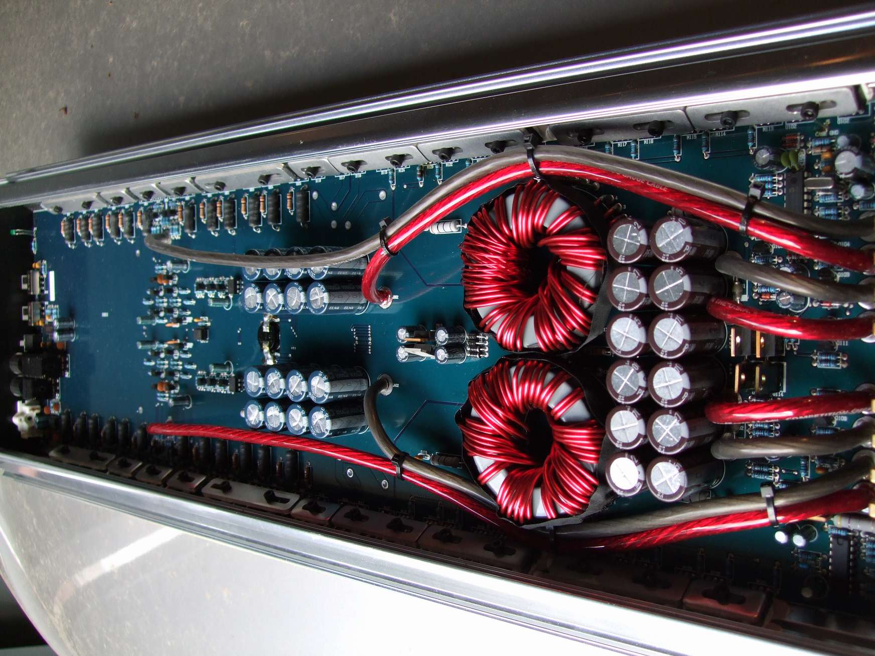

6) В "пафосном" четырёхканальном автоусилке за, например, 800 долларей есть деталюхи которые называются, например, "операционные усилители". Их там две штуки, размером каждая где-то 10 на 8 на 4 мм. Это с монтажными "усиками" :) Так вот: стоимость этих самых деталюшек в усилке за 800 долларей может быть (и обычно есть) - 5 долларов за 100 (сто) штук. Т.е. 5 центов, дадад. Это обычная практика, рассчитанная на массового потребителя и массовые продажи. Зато корпус у такого усилка будет, даже не сомневайтесь, полированный, будут разные "индикаторы" и разноцветные огоньки"! Т.е. все путём, по пацански...:)
Между тем, например на "ебей" или на японской "яхе" - есть операционные усилители за, например, 150 долларов за ПАРУ штук.
И есть умельцы (в Москве например) которые такие ОУ колхозят (вместе с другими важными переделками) в усилки "мистери" за 3000 рублей и "на выхлопе" получают ВЕСЧЬ!!! Рвущие пафосные усилки за неск тысяч "евро" как тузик грелку, например...:)
