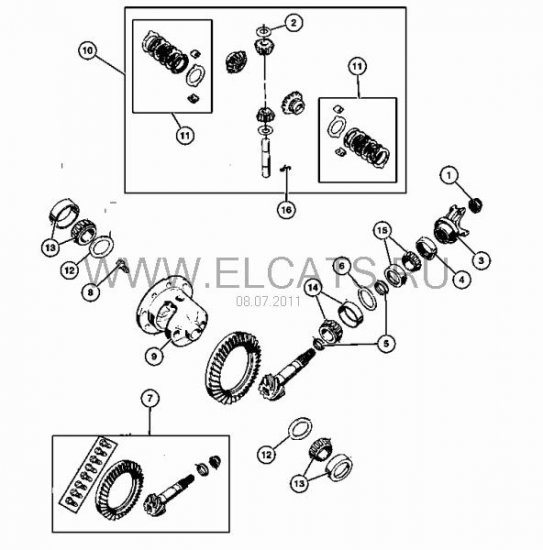

Подскажите! Jeep Grand Cherokee 97г. Европеец. Проблема в заднем мосте!Мост Dana44 LSD. Приехал на сервис поменять подшипники в полуосях. Открыли крышку дифференциала а от туда масло со стружкой потекло, начали разбираться оказалось что дифф. у меня с блокировкой (Track-Lock LSD)и развалились сателлиты, точнее не они а два кольца которые их держат! Заказал рем. комплект из Москвы (на картинке номер 10)! На днях уже запчасти должны приехать, а где делать не знаю! на сервисе где разбирали сказали что сделают, только я в них сомневаться начал! Они говорят что ничего сложного нет, хотя везде говорят и пишут что там по манулу как то надо делать, на стендах специальных подшипники регулировать надо и т.д. короче один гемор! подскажите как правильно все поменять, собрать и на место поставить??? Или ссылка у кого есть как это ремонтировать? Чтобы их проконтролировать!

Я думаю,если хвостовик не доставался и регулировочные шайбы коробки диффа на месте - регулировать не надо, пятно контакта не сдвинется. Просто заменить потроха диффа и усё. Если менялся подшипник на хвостовике внутренний- его положение придётся проверить. Если менялась пара- обязательно регулировка. Если менялись подшипники диффа- зазор в паре нужно выставлять как был. Кстати, мне очень надо найти монтажный размер от хвостовика до оси диффа. Кто знает?
ну в мостах с лсд регулировка ГП такая же как и везде (набор регулировочных шайб) а фрикционы сакмоблока меняются легко ! вынул ось сателитов снял клипсы с полуосей ! выдернул полуоси . там ещё есть такие хитрые стопорочки которые эти фрикционы вместе держат ! снял их и вынимай целый пакет!
эти кольца лопаются в основном из за перегрева а перегрев из за неправильного масла! я лью кастрол 75 w 140 + присадка для мостов с ЛСД мопар :hi:

Я про шайбы которые под сателиты вставляются... опорные ... у меня их скушало в экзисте на дана 44 без лока предлогаеют только в сборе с сателитами это 7 касых рублей, а на дана 44 с локом они отдельно продаются.. вот и хочу узнать они одинаковые или нет
