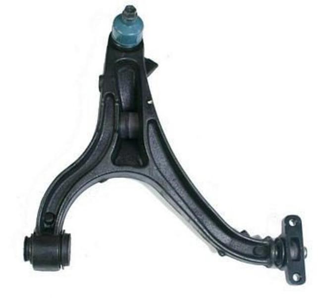

Не угадал с плоскостью, хана твоему сайленту в ближайшее время. Глянь фотки родного рычага в сборе в сети - они таки повернуты.
Насчет размещения - зависит от конструкции пресса (и возможности сделать временную пяточку для упора на роге рычага с пальцем, с обратной стороны).
Вот фотка:

Ну так-то похоже.
Кстати, вон и пяточка для пресса виднеется - её только доработать чуток и готово.

wahacz-przedni-dolny-lewy-52089981ai-jee
Кто сказал пилить? Доварить на имеющуюся пипку ещё чтоб было во что упереть на 1 раз, потом сковырнуть болгаркой...
