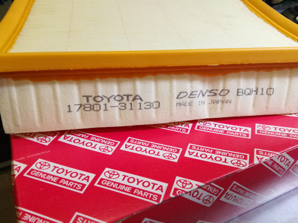

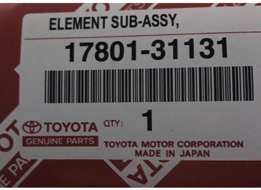

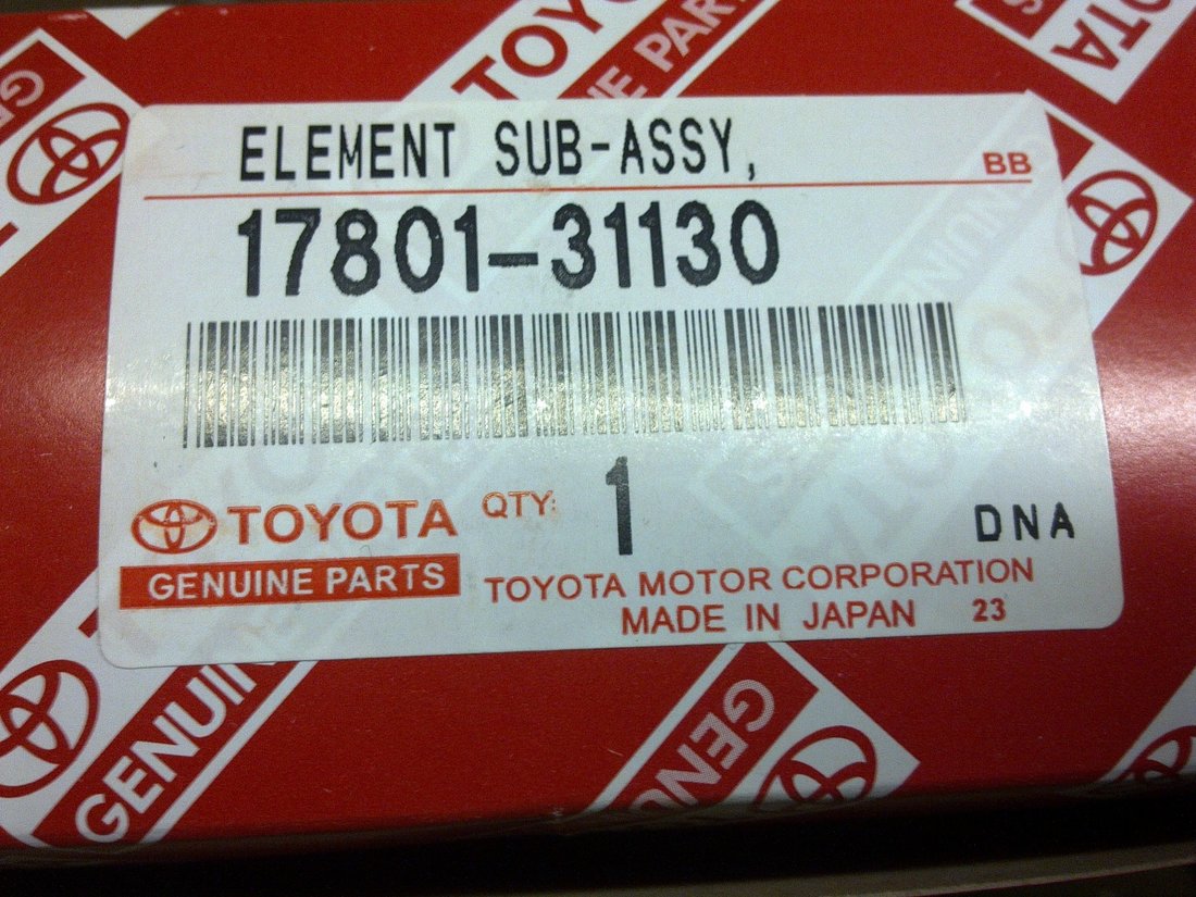

на 3,6 - 5,7 - 6,4 встает от лексуса/тойоты фильтр
15 часов назад, Talakanec сказал:
А-1033
@up6 это он и есть.
То ли на лексус от джипа, то ли на джип от лексуса. Смотря кому какая постановка вопроса нравится.
7 468
конечно от джипа на лексус

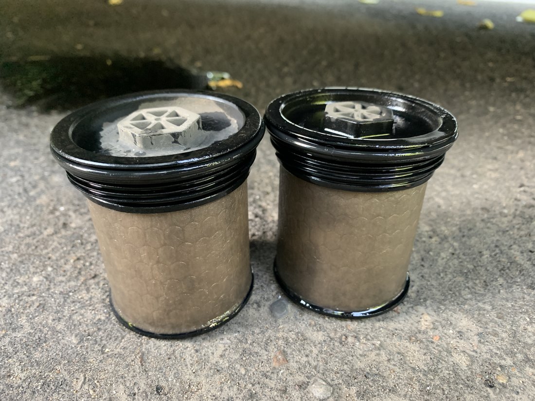

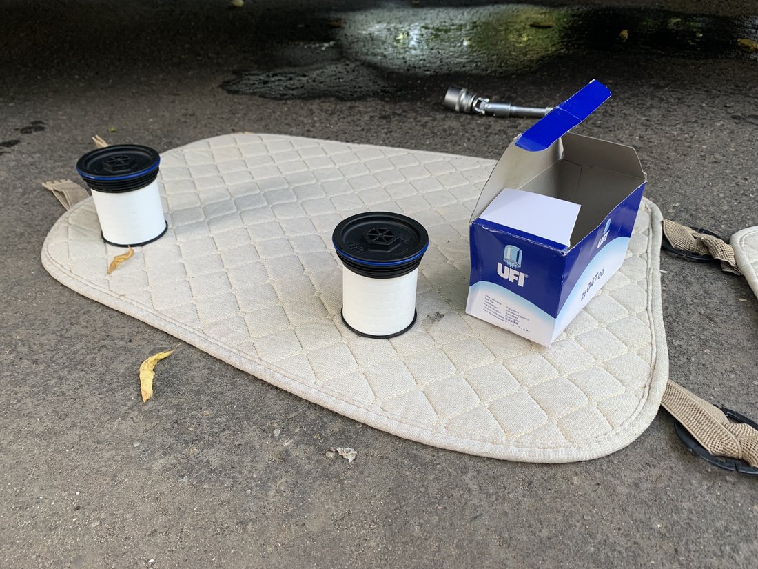

Топливные фильтры UFI , заказал  2 шт. по 800 р. , к моему удивлению в каждой коробке было по 2 фильтра )))) Приятный бонус ) Брал в автодоке , номер 2604700
