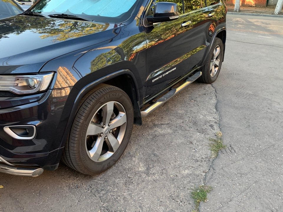

2 часа назад, BlackPlatinum сказал:
140+ уже как то не комфортно ехать в таком сочетании 285/50 + пневма , даже спорт режим не сильно меняет дело. Вообще я пожалел уже потом что поменял свои родные 265/50/20 с родными дисками на 10" , машина стала шумнее , колею ппц как ловит.
В резине дело. 285-60-18 на 12 мм выше штатки и нет того о чем Вы писали. Cooper Discoverer at3.

4 часа назад, ZOLTR сказал:
Машину постоянно приходится ловить , сход развал недавно делал.
746
Город: Уфа
На этих бубликах 190 по неидеальной трассе как по рельсам👍😜
