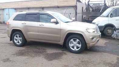

поставил на зиму Мишлен х-айс2 с репликой дисков от рестайла
мне нравится :)
вылет 40, выглядит имхо солиднее чем родная посадка
гайки у дисков свои, оригинальные не подходят
отверстия под заглушки от оригинала CR8 тоже чуть отличаются , полностью заглушка не входит, торчит кольцо, но сидит твердо (не знаю, может она на рестайле вообще другая?)
качество у китаезов вроде хорошее, отбалансировались нормально

А с оригиналом сравнивали? На вид спицы у китайца тоньше. Или кажется мне?

@Mak_Sim, есть такое ощущение, но возможно обман зрения, так как диск совсем новый, лучи полированы, а боковины затемнены.
Если спадет глянец полировки, возможно изменится вид
Буду у дилера, промерю лучи

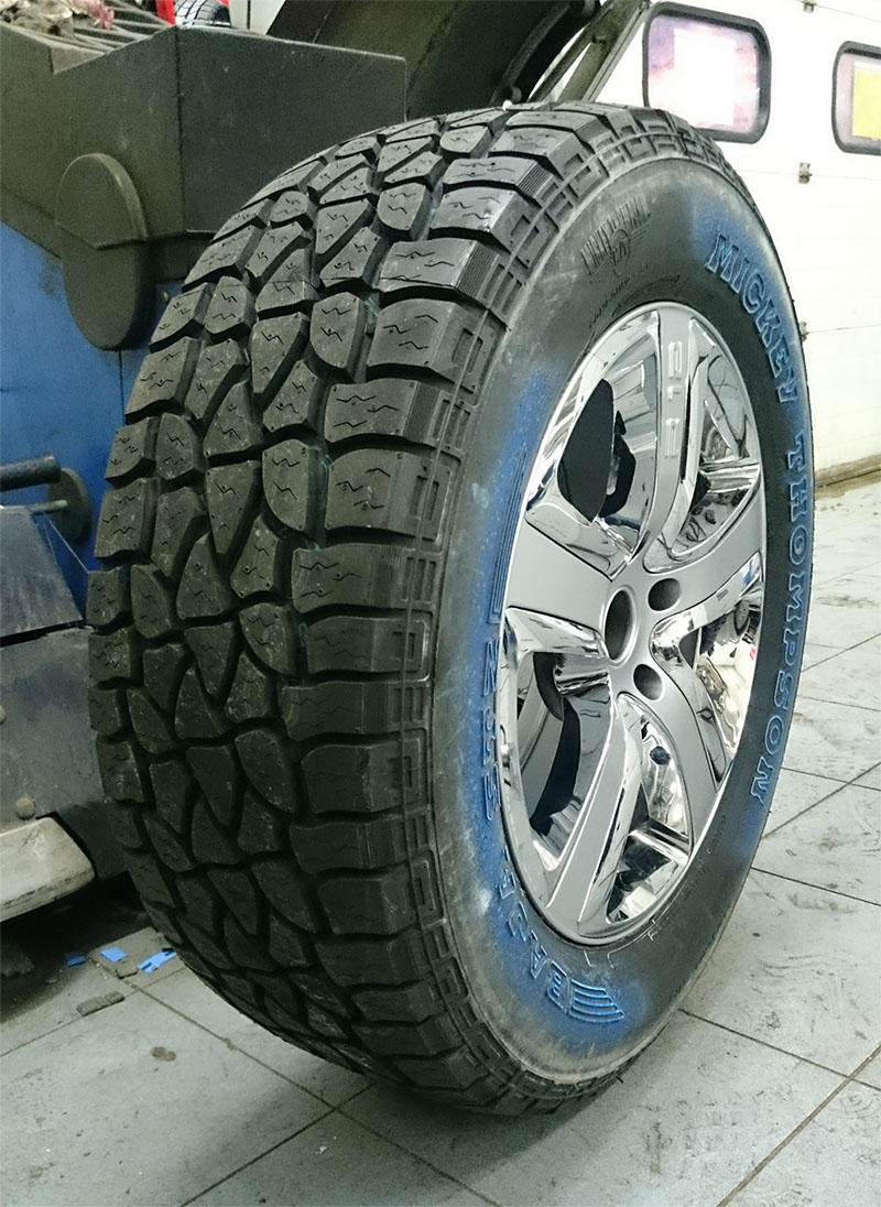

Всем привет! Решил себе сделать подарок на Новый год а заодно, как говорится и "телегу к лету подготовить".
После очень долгих поисков, размышлений, примерок, сомнений и т.д. купил себе вот такие катки:
Кратко: резина - Mickey Thompson Baja STZ, размер как у стоковых - 265/60 R18, соответственно отпадают сомнения будет где-то цеплять или нет. Диски - Fondmetal RS012 8Jx18 5/127 ET45, за счет вылета, надеюсь, колея будет немного шире (по 11 мм с каждой стороны), что, в свою очередь должно придать машине более солидный вид не особо нагружая подвеску.
Буквы с белой окантовкой пока выставил наружу, если не понравится - есть возможность развернуть резину на 180 градусов, спрятав белые буквы внутрь.
На машине колеса пока не стояли, ждем сезонной смены, тогда и фото побольше выложу и впечатления от езды опишу, но судя потому, что я успел найти и прочитать - впечатления от этой резины у владельцев самые хорошие.
На заметку тем, кто соберется купить такие же диски - они идут без крепежа, а отверстия под гайки довольно узкие, нужен тонкостенный ключ чтобы добраться до гайки, хотя мне предлагали как вариант открытые гайки под внутреннюю звездочку или шестигранник, но этот вариант мне не нравится, в общем я уже нашел фирму, поеду к ним с этим колесом подбирать крепеж и ключи с секретками, но это уже мелочи.

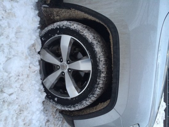

поставил резину 265/70 R18. при повороте руля упирается в подкрылок
Мишки-МЕГАшикарная резина! Поздравляю

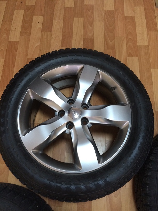

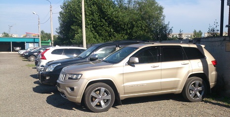

Nordicus Стоят такие диски post-23959-0-89465700-1421756674_thumb.jpg  вторым комплектом на зимней резине Bridgestone Blizzak DM-V1 275/60R18 липучка. Брал в октябре, для нашего региона под заказ 6300 руб/шт.  Встали хорошо, отбалансировались с резиной 15-75 гр, не бьют, разгонял до 200 км/ч. C машиной шла летняя KUMHO 265/50/20. post-23959-0-40379400-1421756868_thumb.jpg для сравнения.
