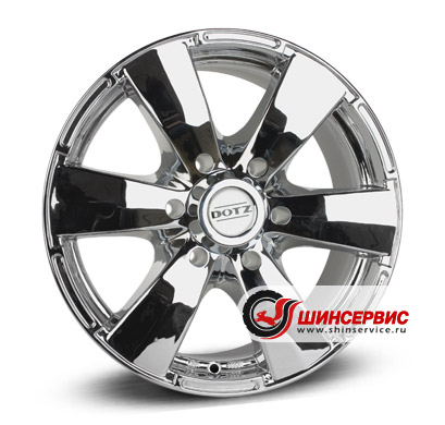

Привет мужики!
Помогите разобраться пожалуйста. Приглядел себе на зиму 17-е катки Dotz Luxor 8x17 5x127 ET 35 Dia 71,6 (хром)
И резину Michelin Latitude X-Ice North 2 245/70 R17 110T шип
В магазине твердят, что на наш Чероки нельзя ставить 17" катки. Мол, допускаются только 18" и выше.. а 17-е то-ли не встать могут, то-ли где-то тереть будут.. а я ума приложить не могу, почему 17" нельзя(
Скажите, можно или правда нельзя?
И как вы считаете, как наш Чероки будет себя чувствовать зимой вот с такой вот связкой дисков и резины?
Я хочу, что бы было как можно мягче и на льду себя уверенно чувствовать - по этому и остановился на 70-м шип профиле и 17" катках. Или, возможно, я чего-то недопонял.. И почему, я смотрю, что все тут если ставят на зиму, то ставят 18".. Почему ни кто не ставит 17-е диски, в чем их недостатки?
Заранее признателен за ваши аргументированные ответы :)

17" влезают только на комплектации Laredo которые к нам не поставляются.
Большое спасибо! Наверное буду смотреть 18".

Привет мужики!
17" не только можно но и нужно!))) У меня с завода 17" на LAREDO WK2 2013 но не думаю что колесные арки отличаются по размеру от других))
А на этом размере 17" на 70 на 245 или 265 Жиппп смотрится как класный внедорожник, считаю что 20" и 22" это понты для Кадилаков.!))
Машина на таких дисках больших очень жесткая ,вся трясется на кочках и полицейских))) (немного катался на Эскалаейде с 22" резиной низкопрофильной, очень не понравилось, да и вид как у телеги...
ХОТЯ НА ВКУС И ЦВЕТ ,,,,, может кому и так нравится)))
Как я понял на Ларедо 17 т.к там тормоза меньше, на Лимитед больше, поэтому как не крути 17ки не налезут.
Это не так! В США в продаже есть у официальных диллеров Jeep Grand Cherokee LAREDO c 20` :wizard:
Laredo 20-Inch Wheel and Navigation Group includes:
20-Inch x 8.0-Inch Aluminum Polished Wheels
265/50R20 BSW All Season Tires
http://www.jeep.com/hostc/bmo/CUJ201303WKJH74A/2TE/options.do
И тормоза у них все одинаковые, кроме как у Jeep Grand Cherokee SRT 8 - там они действительно больше)))
Так что не вводите народ в заблуждение, а читайте первоисточник - www.jeep.com :wizard::good:
Я вам про Ивана, вы мне про барана.
Причем тут 20 диски?
Речь идет о 17 дисках на Лиме и Овере.
Как уже писалось выше 17 диски НЕ встанут на ГЧ Лимитед и Оверленд.
