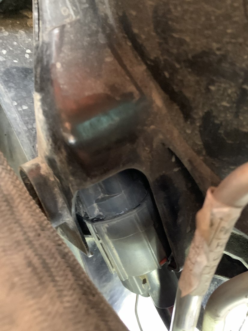

Можно попробовать проверить вентилятор, сняв разъем с датчика температуры, он должен закрутиться. Можно через Launch зайти и принудительно включить. Был один случай у меня, так же ехал и температура росла, подключил лаунч, написал нет сигнала на вентилятор(принудительно не включался), залез в блок предохранителей и реле, а их там на дизеле рестайлинг нету( у товарища дорестайлинг там все стоит). В итоге нашел причину, разъем который идет на вентилятор немного окислился,  вытащил и вставил несколько раз и все заработало.
У меня похоже машина наш форум читает, сегодня еду в пробке и тут бац температура масла 115, ну думаю, коряво где то новый мотор поставили, остановился, открыл капот, а вентилятор молчит, снял разъем, почистил, побрызгал спреем для контактов, и о чудо, заработал. Но чисто визуально не выходит на заданную мощность, так как управляется ШИМ, то скорее всего из за окислов, часть импульсов не доходит до моторчика, и он работает на сниженной мощности исходя из полученных импульсов, надо хорошо чистить контакты!

@Panovsa А где сей разъём, тоже пошерудить охота))
18 часов назад, Boosel сказал:
Если лицом к мотору, то на левом ребре модуля вентилятора, чуть в углублении, за трубками кондиционера.
А подскажите, где тот разъем, который надо скинуть, чтобы закрутился вентилятор?
И еще: на разъема, который подходит к вентилятору (вариант усиленной системы охлаждения, или буксировочным пакет) на толстые провода приходит 12,2 вольтметры, а на тонкий, при включении зажигания +3,45 вольта. Запускают двигатель, включаю на максимум кондер- там те же 3,45 вольт. Температура масла 55 градусов. Так должно быть, или пока двигатель не запущен на тонком проводе напруги быть не должно?
Предыдущий пост отменяется ) несколько раз вставил и вынул штекер вентилятора, прогрел мотор, включил кондер  - и карлсон закрутился)).
Видимо , эта темы выявила ещё одно слабое место WK2, по крайней мере с усиленным охлаждением - закисает контакты штекера.
Хотя всё таки интересно знать, где фишка датчика температуры. )) для теста вентилятора.

Фишка на самом датчике температуры, завтра постараюсь сфоткать и прислать
В 06.10.2019 в 08:36, Panovsa сказал:
а расширительный не надо снимать чтобы до него долезть? а то я никак не могу долезть...там наверно еще разъем с защелкой? надо защелку отгибать или наоборот нажимать?
33 минуты назад, Vietnamez сказал:
Так он пишет, что на левом ребре радиатора... а расширительный стоит над правым.
похоже, что снимать его не надо.

так что  все верно  , он под расширительным бачком , я его даже нащупал, но вытацщить не смог. очень неудобно
1 час назад, Vietnamez сказал:
У нас много чего сделано очень неудобно..  чтобы лазить никуда не хотелось! :)

Достаточно открутить два болта, один только под пластмассовой шуткой и сдвинуть бачок в сторону.

Отвернул, отодвинул бачок,  но снять разъём не смог... там наверно защёлка а куда давить или оттчгивать так и не понял
3 часа назад, Vietnamez сказал:
Да, защелка есть, как снимать не помню, завтра гляну.  Кажется тянуть, но не уверен.
