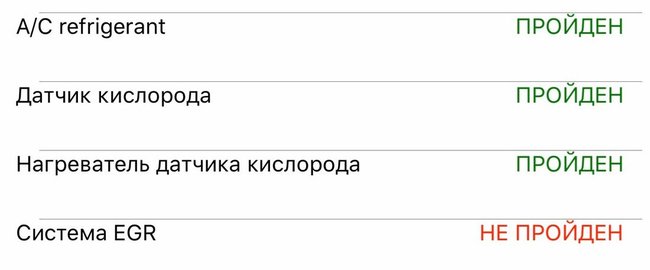

Всем привет!
Сегодня по совету @Alex_84 и @Van777 скинул фишку с датчика ЕГР, несколько раз обнулял ошибки и снова обратно подключал фишку. По ЕГР ошибок не встретил. Внезапно лишь обнаружились P0471 и P0472 – по датчику давления выхлопных газов. Раньше такого не было, возможно, что-то задел...
В приложении «Car Scanner» есть функция «Тесты не выбросы»,  там раньше (если мне не изменяет память) тест по системе EGR был положительным, но сегодня обратил внимание, что он теперь не пройден. Хотя тот же датчик кислорода, который не работает из-за старых мозгов,  якобы тест проходит. Загадка.
То, что предложил @Eremeeff осуществить пока не смог - на бесплатном софте для iOS не нашел возможности промониторить значения давления. Буду разбираться.
В общем, загадок только добавилось. Теперь есть идея поменять местами блоки снова и проверить ошибки там.
IMAGE 2020-02-21 00:32:21.jpg

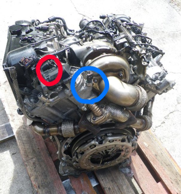

@abaketti Screenshot_2020-02-19-22-40-33-1_20200221062650775.thumb.jpg.9049c048c83038f4f6a52b5034c90b92.jpg
Фишка клапана егр в красном кружке, а фишка датчика противодавления выхлопа в синем, вы точно нужную фишку скинули?
Автомобиль: Jeep GC WK/WH Limited CRD
Город: Петербург
3 часа назад, Alex_84 сказал:
@abaketti
Да, вчера вечером скидывал именно фишку ЕГР. Но сначала, вы правы (спасибо за внимательность), подергал датчик выхлопа по ошибке, и, видимо, нарушил контакт на доли секунды. Потом понял что дергаю не то и принялся за нужную фишку :) Сегодня, кстати, ошибки по датчику выхлопа пропали после поездки. Вот теперь даже думаю скинуть фишку ЕГР и посмотреть как ехать будет.
