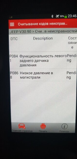

Если в акпп 5-45rfe не долить 1-1,5 литра примерно масла, какие симптомы могут быть?
Такие ошибки могут изза недолива появиться?

6 часов назад, deferre сказал:
Да, вполне. литр-полтора - это большой недолив, соответственно низкое давление. Перелив не менее опасно, т.к. масло вспенивается и давление так же сильно падает.

25 минут назад, agregat97 сказал:
Из-за двух литров давление не упадёт. Если на боку не ездить или на глиссер не выходить. Забор ник у фильтра у дна поддона
После замены радиатора кондиционера порвало фильтр грубой очистки акпп, по шву, появился подсос воздуха. Сняли поддон, заменили фильтра, собрали. Не хватило немного масла, при заправке, взяли 6,5л. думали хватит. Завели, вот эти ошибки всеравно присутствуют, хотя теперь чек на приборке не загорается, и др ошибок нет, по пакетам.
