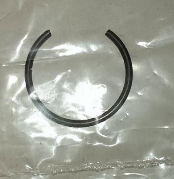

Разговаривал сегодня со слесарями,говорят если кольцо стоит такое,как на изображении,то его невозможно снять и обычно пробуют сбивать кувалдой вместе с кольцом,если слетает то хорошо,если нет,то срезают старый шрус и ставят новый.Неужели действительно такое кольцо не снять?

странно, обычно без проблем - выколоткой сбивают гранату с вала, кольцо остается на нем

То есть кольцо все же не снимали,сбивали вместе с кольцом?
7 509
если кольцо как на фото в 61 сообщении, то его не снимают, а сбивают гранату стуча по ней молотком через выколотку и слегка покачивая - кольцо остается на валу...

Понял,учту это при разборке.Спасибо за инфу.В понедельник погоню в сервис,будем колдовать,До этого пробовали сбивать,не получилось

@biker, если били кувалдой , то при перекосе возможно расклепывание шлицев/кольца . Вот в таком случае узел может стать неразборным .
В приличных сервисах есть что-то типа  post-10449-0-44724200-1431696340_thumb.jpg . Такая приспособа давит гранату точно вдоль оси .
Я вот вспоминаю - у myx граната снималась разжимом колечка , т.е. все как в картинке из пост №54 .

Понял, tracker99.Буду иметь ввиду.Сомнительно что у них есть такие приспособы,так как они их не использовали при первой попытке.Но поинтересуюсь,вдруг что то с памятью у них стало.Не первый же раз они это делают.Должны все же иметь какие то инструменты приспособы,для более эфективной работы и соответственно чтоб не терять клиентов.Жду понедельник,посмотрим что и как получится.Уж больно не хочется покупать новый шрус или целый узел.Пока во всяком случае нет в этом необходимости.

Благодарность всем клубчанам,которые принимали участие в снятии моего шруса :D Без вашей помощи слесаря его бы не сняли.Обнаружив усики злосчастного стопорного кольца и разжав их,шрус почти сам выпрыгнул в руки слесаря :) Вообщем со второй попытки,операция"пыльник шруса"увенчалась успехом :)
