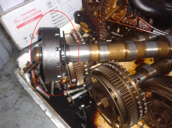

Вот, в продолжение темы.
Колесо на распредвале это центробежный насос.
При закрытой мембране он высасывает масло из сепаратора.
Соответственно, если сальник вокруг хвостовика р/в не держит, насос просто крутится в холостую, не создавая разряжения в клапане PCV.
14.thumb.jpg.bc2433b27737ac7ff1d14d81691475d2.jpg16.thumb.jpg.b106e6bc4985e506a4a16069c9178190.jpg15.thumb.jpg.dfaf5b25351e4f9b3eadc0c1b59a51dd.jpg
