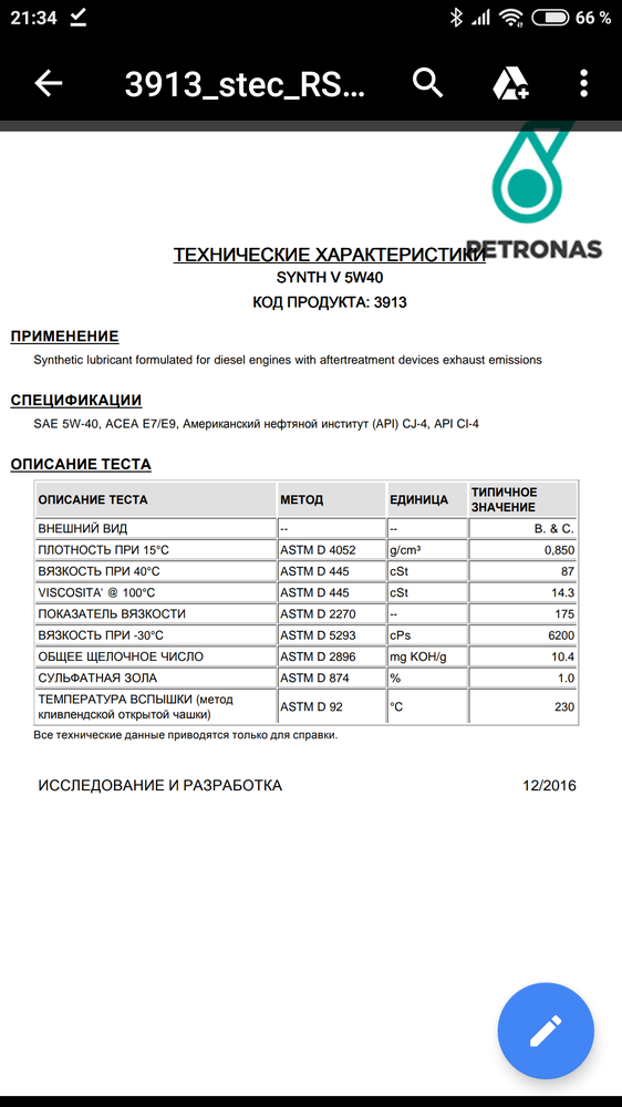

Screenshot_2018-10-12-21-34-55-291_com.google.android_apps_docs.thumb.png.6b6d0176b09660b27fe98f016aa5f812.png
Подбор на сайте петронаса для гранда 2013 года.
5 минут назад, СашкаМ сказал:
Я бы присмотрелся к 0W40 оно посильней будет......
мерседес вообще сейчас лукойл заливает - это ж не повод )
2 часа назад, EmerA сказал:
Тут 5-40 то эксклюзив ?
На каждом углу не купишь

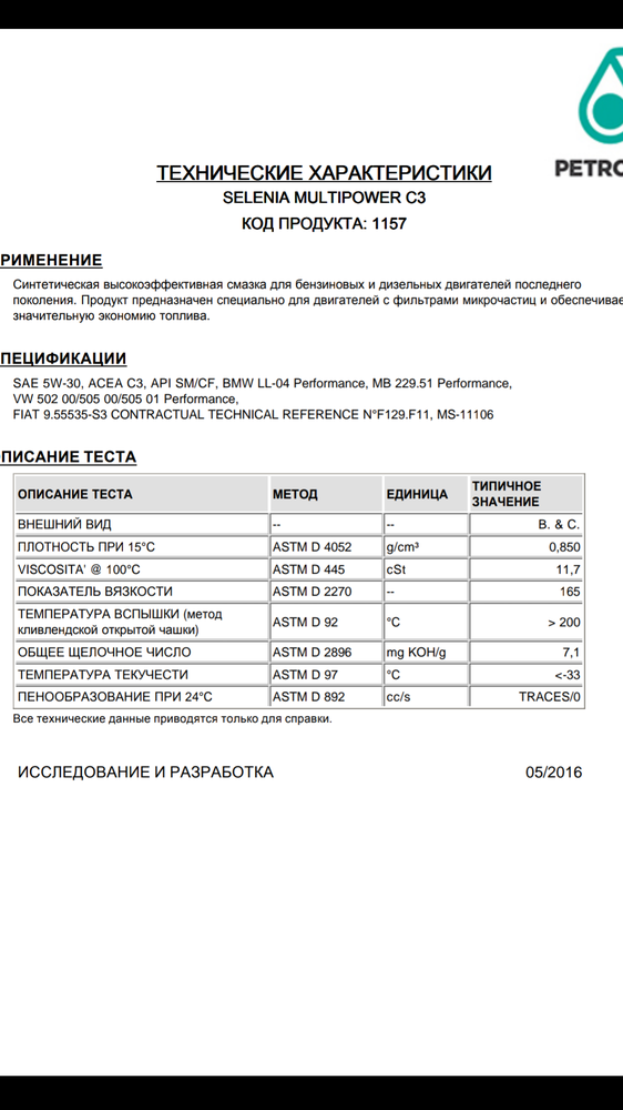

Кстати, а вот то, о чем я говорил - для дорестайла 5-30 С3
Screenshot_2018-10-13-00-16-50-588_com.google.android_apps_docs.thumb.png.6dbda52f9bb27dbc3d7c28fdce83e1c2.png

1 час назад, СашкаМ сказал:
Не знаю, в автодоке есть..., да и в других интернет магазинах...

16 часов назад, EmerA сказал:
Ты это про какое 5-40 писал? Про SYNTH V 5-40 или про SYNTIUM 3000 E 5W40 - ?
