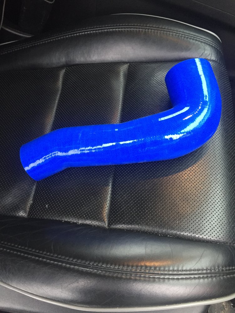

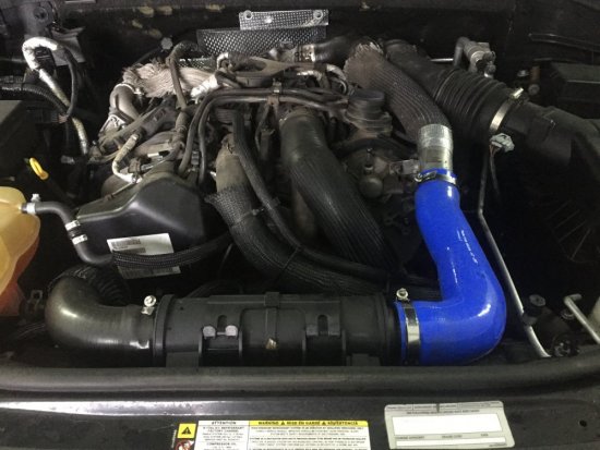

Сделал. С пожизненной гарантией. WK2.
Андрей, спасибо! Встал лучше оригинального. Красиво, чувствуется практичность изделия. Особенно чувствуется экономия бюджета. Рекомендую!

Решил про запас взять. Сегодня забрал на почте. 6 дней в пути. Спасибо!!!
Машину продал, он остался. Если кому надо срочно в Москве пишите в личку. Так и не треснул у меня штатный.
Город: Кемерово
Всем привет!) вот и до меня очередь дошла) не буду расписывать в какой жопе я был, когда лопнул патрубок и что мы пытались делать из подручных средств, чтобы реанимировать авто..
Но благодаря Андрею, все на сегодняшний день хорошо. Отправил очень быстро, 5 дней пути и патрубок у меня, который в разы толше и качественней, чем оригинальный... еще раз огромнейшее спасибо Андрей!)

Хочу поблагодарить Андрея, за его патрубок, все выслал оперативно и качественно, машина снова стала зверем!!!
Автомобиль: Jeep Grand Cherokee IV (WK2) Overland CRD
Город: Курск
Всем доброго времени суток и с наступающим Старым Новым)годом!Благодарю Андрея Loone за патрубок его производства!Хорошая цена,быстрая отправка.Визуально патрубок отличного качества.Буду эксплуатировать,гарантия обозначена ,как пожизненная,что не может не радовать!Рекомендую.
