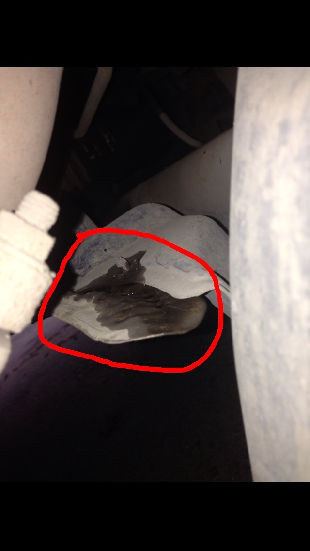

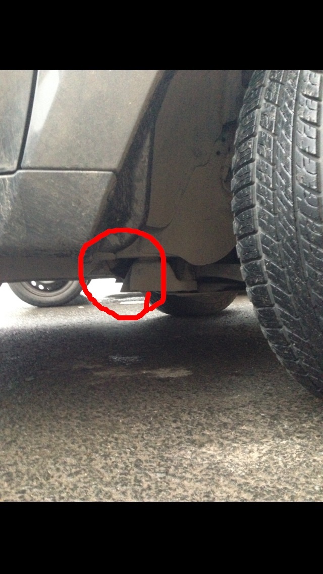

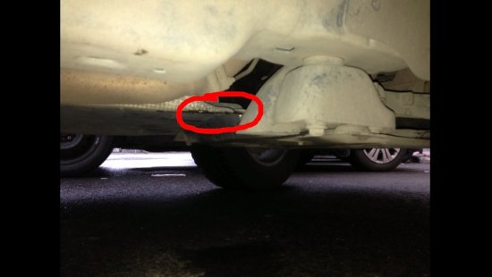

Господа, может паника, а может и нет. Сегодня заметил течь в районепереднего правого колеса. Между коробкой и правым передним колесом. Капало хорошо. Жидкость прозрачная, не пахнет ничем. Может всетаки вода, т.к. Заметил после и во время дождя. Жидкости никакие вроде не уходят. Может это слив с области лобового?
Подскажите, а то паникую

Может слив, а может кондецат с кондея.

Вот кондей специально не включал. Течет. А в каком месте моторного отсека конденсат должен капать?

Где то там и должен, как описал. Специально может и не включал... А вообще климат включал или обдув стёкол?

Где у Вас показано там находится бачок с охл.жидкостью,но она на вкус сладковатая и имеет цвет.
Скорей всего если все в норме то конденсат с кондера,он у нас в каком то своем режиме работает как читал,типа включается в определенном режиме поворота рукоятки направления обдува сам по себе :up: .

Так бачок же находится ближе к фаре, а у меня на уровне лобового течь. Я уже ощупал бачок - не уходит ничего.
Спасибо всем, успокоили) помониторю еще течь, отпишу

Не парься, это - конденсат.

компрессор кондея сам может включаться если регулировки стоят на "авто", при этом кнопа кондея не горит, но он работает. У меня так на климате, всегда направление обдува и скорость вентерятора стоят на "АВТО".
Кондей включается сам по себе, в режиме "Авто" или "Стекло" или "Стекло-ноги". Он воздух подсушивает, чтоб не запотевало. Так что это - конденсат и бояться нечего. :ok:
А вот ежели вода начинает попадать под ноги пассажиру, то это забилась дренажная трубка слива конденсата. :unsure:
