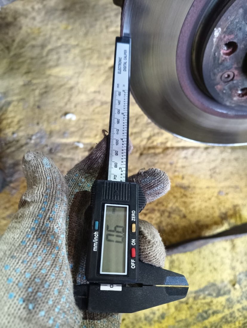

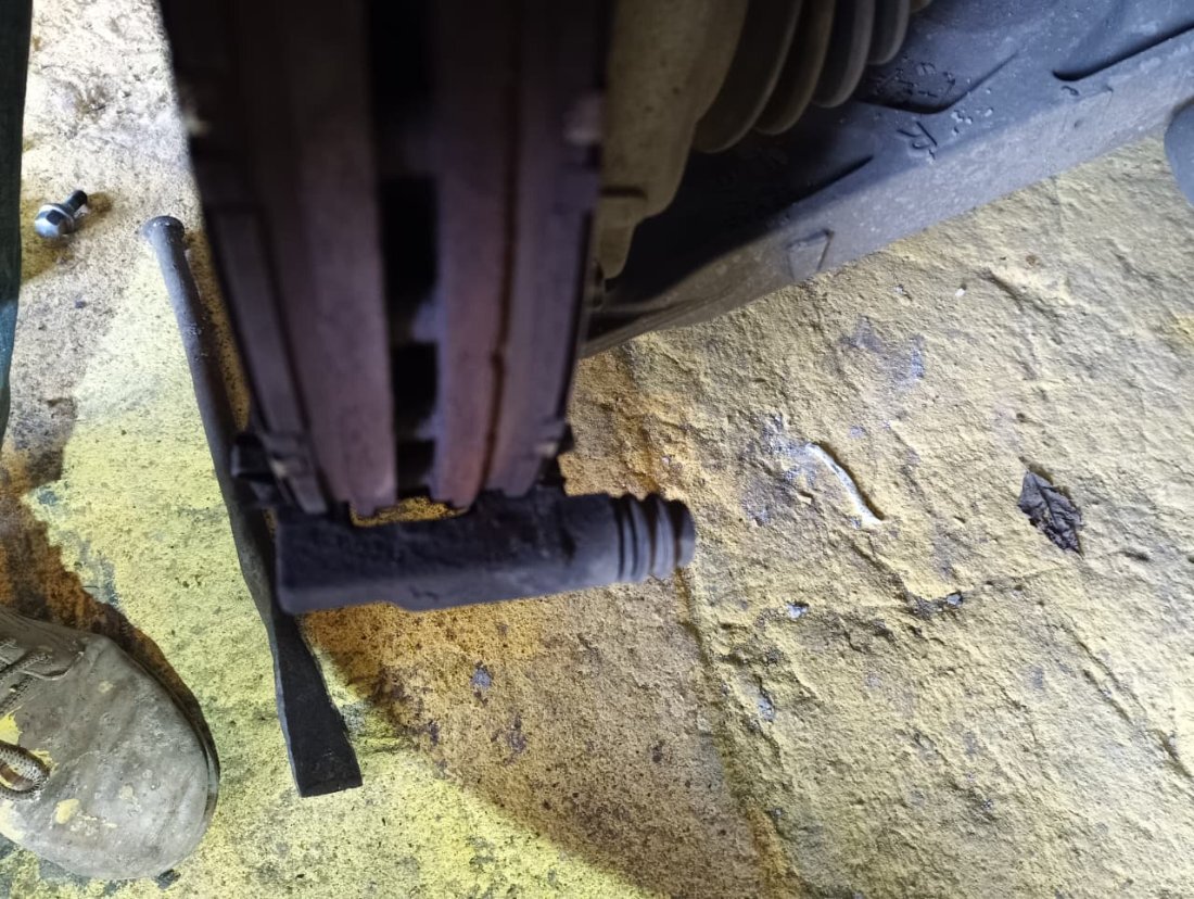

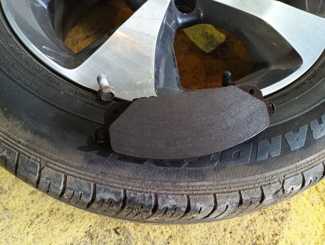

после 43000км пробега проверил состояние тпередних ормозных дисков и колодок nibk правые и левые идентичны по износу. задние смотел не снимая колес. состояние идентичное передним.
