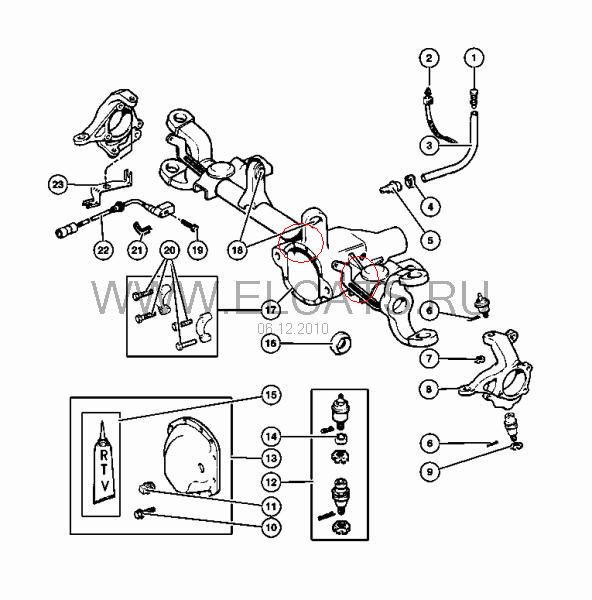

Quote (rakitsky)
Так сальники во внутреней части чулка стоят,
yes
Quote (rakitsky)
а возле поворотного кулака нету?
no
Quote (rakitsky)
и еще вопрос хвоставик не трогаем при разборе?
no
Красным выделено, где стоят сальники:

Денис ещё вопрос, получается чтобы вынуть редуктор надо оба привода вынуть, я правельно понял?
Quote (rakitsky)
Я думаю у всех одинаково так как забор воздуха идет около лобовика поверх капота.
Это я понимаю, но от копоти не спрячешься, насосет.
Quote (rakitsky)
yes

NEW, Денис, спасибо за разъяснения! я вот сам сидел и думал, если сальник не у редуктора стоит, каким макаром там масло держится? или все же их два? вот тут-то меня и заклинило wacko
но теперь все растолковано грамотным специалистом respect

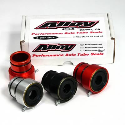

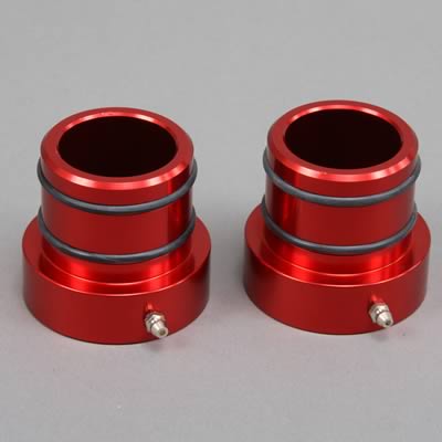

Quote (Veter)
На забугорных сайтах продается хе.я в виде внешних сальников на наши машины. Если интересно, найду ссылку. Ставится при снятии полуоси, защищает от попадания грязи и воды в трубу полуоси и сам редуктор. Ну и сам сальник родной живет дольше. Они шприцуемые.

Вот эти ништяки:
Quote (NEW)
поделись ссылочкой, с моими круизами для меня это актуально.
NEW, давай выкладывай сюда эту ссылку, что ее прятать? это же не реклама от Дениса

Quote (Veter)
Ну да, мне не откатывают smilesad
http://www.summitracing.com/parts/SAG-EV50FSL/
http://www.summitracing.com/parts/ALY-11102/
