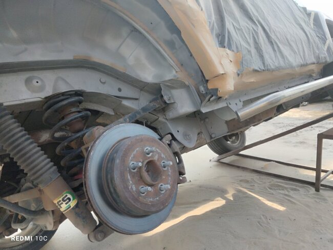

Добрый день. Вот и я замарочился антикором. Машине 15 лет. Но поскольку я сам под ней бываю, общее состояние кузова в целом хорошее. Заднюю часть года 2 назад сам очищал и обрабатывал. Но сейчас загнал на комплексную обработку - пескоструй+грунт+антикоррозийка. Сильно не пинайте, работали по местам в зависимости от степени коррозии. На предыдущем  KJ слабым местом были пороги. В KK с этим делом получше.
Работы еще не закончены, так сказать в процессе..
И еще фото
