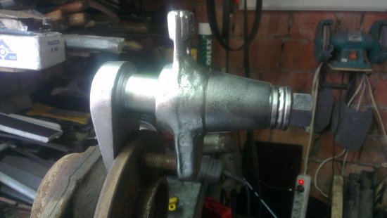

Использовал такую приблуду...

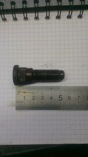

Задняя шпилька (на фото) и передняя по длине одинаковые, но размеры посадочного места разные. Задняя ф16.9, передняя ф15.6 (Но это на KJ 2.8 CRD 2006-2007 года - проверено!)

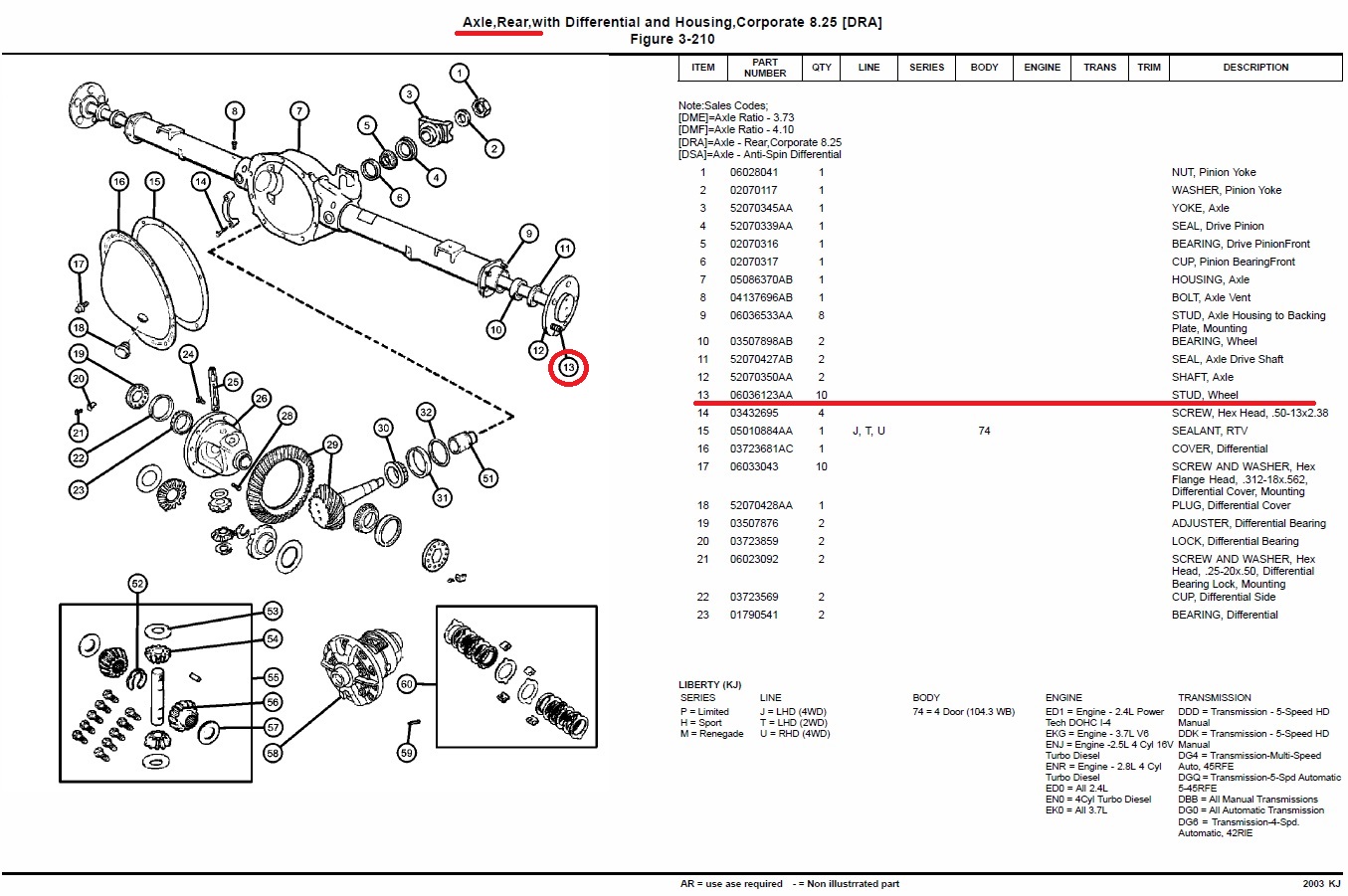

Передние 06036388AA
Задние 06036123AA

А приблуда на первом фото - это какой-то Вазовский съемник, правильно? Типа, для шаровых
@vito,
Если не ошибаюсь, да!!!

снять колесо - суппорт - диск менять шпильки, пневмо- предпочтительнее, но подойдет и мощный электрогайковерт, плюс одна гайка с резьбой под шпильку и одна гайка большого диаметра для подложки под малую - немного масла на резьбу и вперед...
