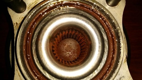

Всем добрый день.  Потек сальник задней ступицы, обнаружил после длительной поездки по трассе (120-140 км-ч). Заменил, проехал по городу 500 км, все было сухо, сегодня проехал по трассе 30 км, скорость 110-120, итог- опять сопли на диске. Сальник ставил MV-3001.  Заодно поменял уплотнительное резиновое кольцо (52114079AA Crown). Течет именно с тормозного диска, с барабана, то есть сам сальник, а не уплотнительное кольцо. Подскажите советом. Либо это износ самой ступицы, ее металл. части, и уже сальник не спасет, либо есть другие сальники (в каталоге только этот бьется). Пробег 176т. НА 165т поменял переднюю левую ступицу(стояла оригинал, загудела,  поставил IJ123052 Iljin, 11т полет нормальный). Задняя стоит оригинал, пока что.  Всем спасибо!
0-02-05-0d2dc6de2e880c7ed2ce3b4ffaa8151f81c35134ff8b8d30beec14deb64851d2_469c6a81.jpg
темы объединены
Скорее всего износ рабочей поверхности по которой работает сальник, вот и течь как результат.
Если можно глубже  посадить сальник или ступицу в сборе поставить..
В задней ступице нет сальника как отдельного изделия - а найденный вами сальник это творчество некоего сумрачного гения и с завода замены его не предусматривалось, потому никаких гарантий по нему быть не может. Так что увы - ступица.
