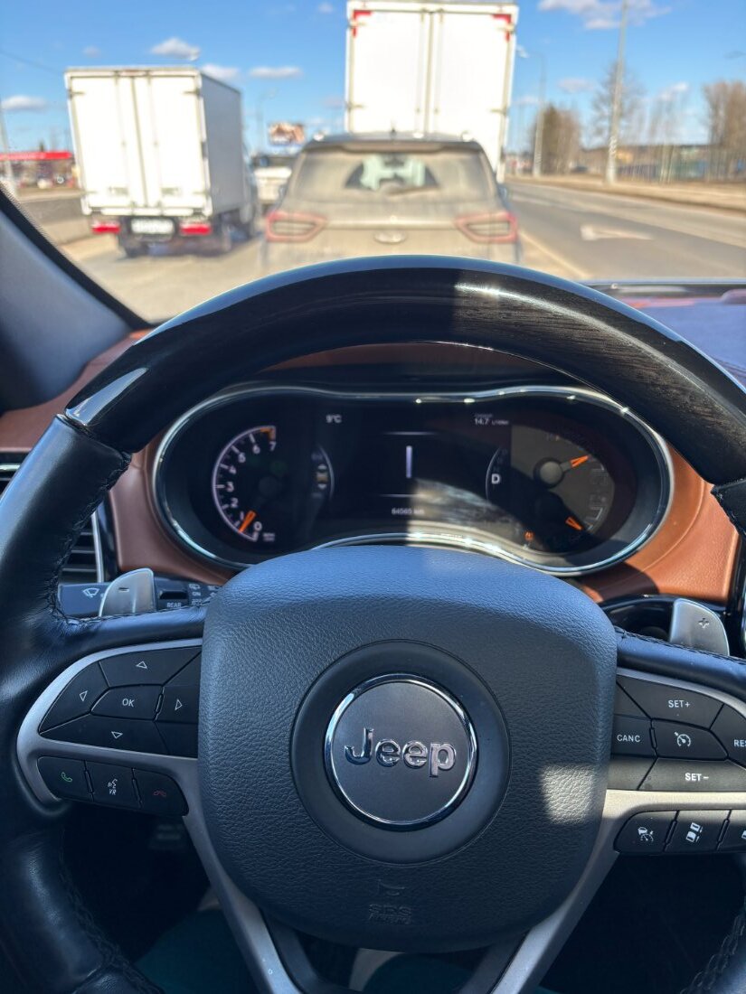

Добрый день!
Попробую написать в этот раздел:
В общем обратил внимание (возможно не сразу, т.к. владею авто относительно недавно), но с конца прошлого года меня не отпускает мысль, что руль при езде "прямо" буквально 2-3 градуса откланяется "направо", тоже самое происходит когда трогаешься (не резко) со светофора - уводит на 2-3 градуса направо, на большой скорости не так бросается в глаза, когда руль становится "тяжелее", а вот на низких скоростях постоянно присутствует желание "подрулить", по началу думал, что меня немного глючит, но все же не отпускает мысль, что что-то не так.
Сход-развал делал 2 раза в 2ух разных местах, в ноябре и крайнее в марте, думал может с зимний резиной что-то не то, но после переобувки проблема не ушла.
Подобная проблема была на предыдущей машине, когда супруга правым колесом забодала бордюр - руль также немного ушел в сторону, тогда помог именно сход-развал, но делал у человека, который с пневной не работает...
Подскажите с чего начать диагностику, что проверить?
16
Автомобиль: Jeep Grand Cherokee WK2 Overland
Город: Донецк
@VeTeRaNRu рейка, её тяги, наконечники, ступицы, сайленты.. Вообще тут есть целая ветка по этому вопросу, называется "очень чувствительный руль". У кого что было.. Кто то и по 3 комплекта резины и дисков менял, а эффект колейности оставался.
Если всё целое - то есть смысл заехать на сервис чисто по рейкам и пусть они поменяют сухарик, с регулировкой прижима.
Себе ставил новую рейку, на зимней резине было сносно ездить. Обул лето и вот она - "колея".  Руль плавает и нужно подруливать. На трассе такое не ощущается. Буду лезть регулировать прижим сухарика, т.к. к подвеске и ходовой вопросов нет.
12
Автомобиль: GC 2021 Overland 3.0
Город: Москва\Подольск
51 минуту назад, Сергей778 сказал:
Добрый день!
Ну не то, чтобы "колея", просто положение руля на "стоячую" смущает. Прикреплю фото.
Колеса смотрят ровно, а руль чуть вправо. Выставляю руль ровнее и машина сразу чуть левее идет, как-будто.
В общем ощущение, что что-то не так не отпускает)

@VeTeRaNRu Вы в цивилизации живете. Заедьте к профильным сервисам, пусть сход-развал переделают. Если руль не снимался - то вероятнее всего при регулировке развала недостаточно зафиксировали руль, от чего он ушел на пару градусов.
А так да, даже по фотке возникает аскома. Представляю как это бесит при езде на аппарате 😂

@VeTeRaNRu Кстати, раз Овер - то пневма, как я понимаю? Если так - то тем более стоит заскочить к профильщикам, дабы проверить калибровку датчиков положения кузова.  Возможно правый передний вне диапазона.

Я тоже долгое время не понимал в чем дело - развальщики выдают зелёный лист, а руль чуть влево. Не ведёт особо, а руль кривой и это нервирует. Приезжал на повторную регулировку, ездил к другим
Потом оказалось что дело всё-таки в развальщиках - нормальных найти сложно
В сервисах где СР просто сопутствующая процедура после ремонта, они рутинно выставляют на подъёмнике руль в ноль, а пока поднимают машину - он немного уходит, на градус
И они выводят в зелёную зону висящую машину с кривым рулём
И это у них типовой косяк

@xmo97 Вот у меня есть мысль съездить еще раз на С\Х и попроситься сесть в машину а подьемнике)
