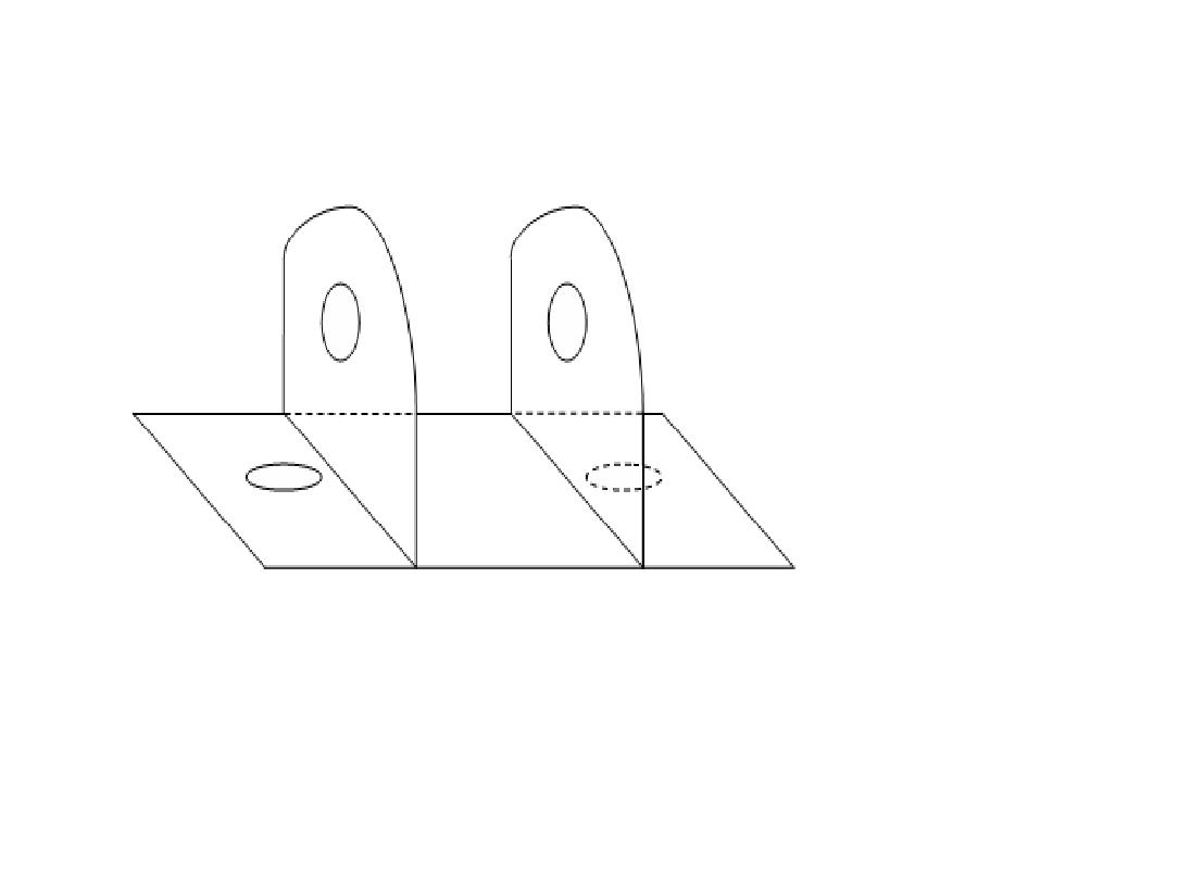

чот внезапно пришла мысля в голову.....по поводу установки не родных амортов на передок и проблем с нижним крплением.......а на кой корячится с передними аммо - в смысле переваривать крепления- вилки волговские корячить... на самом деле таких аморотов чтоб внизу крепление вилка я знаю ток Чирок/Волга/Соболь... в основном все аморты внизу ухо... так может имеет смысл один раз переделать крепление внизу на мосту чем каждый раз переделывать колхозить сами аморты - которые по сути расходник...... т.е. сделать такую приблуду чтоб устанавливались спокойно аморты от той же 80ки и все... вот типа такого - делается собсно просто и незателиво - причем олдин раз сделал прикрутил к мосту и забыл про этот головняк - подбирай потом аморты со стандартным нижним ухом на вкус и цвет - выбор широкий
тут конечно поднимется немного крепление аморта, во всяком случае для лифта 2" аммо 80и так за глаза хватает ни к чему их подымать еще, но в принципе можно два отдельных уголка прост купить чтоб не закрывать проем посередине для уха и тогда подымется всего на сантиметр - другое дело что уголки будут на одном болте держаться и как бы крутится не начали - но по идее там таких векторов сил не должно прилагаться чтоб их крутить вокруг болта начало - ну и можно если чо и сваркой прихватить - тут ваще элементарно - взять мощный уголок - отпилить четыре коротких отрезка+ просверлить в каждом по две дырки и всё
Изменено пользователем meodin
@meodin, первый вариант лучше - жесче. Так делают
да второй вариант не жизненеый там же вниз идет давление то есть на уголок вектор силы будет такой что его как бы на отрыв будет выдергивать - а в первом варианте пластина внизу будет держать и придавать жесткость
