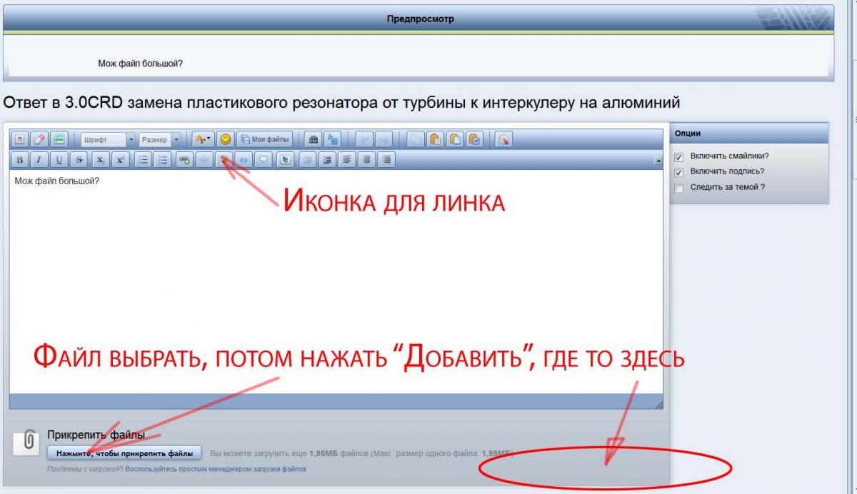

не знаю как вложить файл
Сообщение >> Расширенная форма >> Внизу кнопка "Прикрепить файл".
Или залить на файлообменник, дальше 11-я кнопочка во втором ряду над сообщением, в появившееся окошечко скопировать линк.

при нажатии на данную иконку появляется окно URL и более ничего(
Так нужно файл разместить где то, на любом файлообменнике, и в поле URL ссылку вставить.
