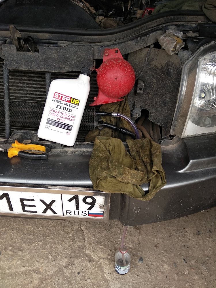

Поменял,прогнал 1.3 литра.
Хомут поставил старый. Конструкция у него интересная.

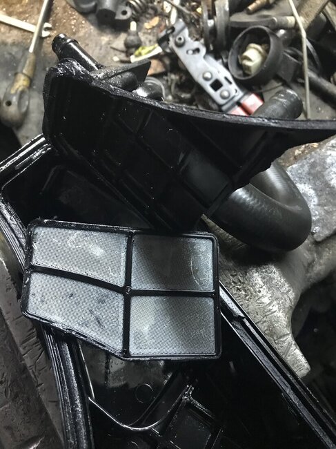

Менял ремень, ролики, натяжитель, муфту, сальник насоса ГУР, жидкость ГУР, ну и немного сломали бачок жидкости ГУР (не спрашивайте как)))
Вобщем, распотрошил свой, внутри металлический магнит (чуть-чуть пыли) и сеточка фильтр. На удивление, сетка на пробеге 200к оказалась чистейшей, НО, она не такая как тут где-то постили в теме
Машина 2008 г., дизель, европеец
Залил по совету здесь FEBI 08972, после замены насос ГУР шумел, сначала больше как рычал, потом подвывал, через 10 мин прошло.      На холостых звук пропал, при вращениирклеп звука тоже нет, но ощущение что чуть подвывает при оборотах, только забрал, наблюдаю, принимаю советы
