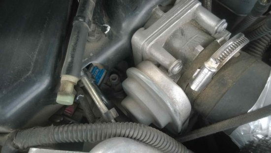

Лопнул патрубок с интеркулера... на 41тысяче пробега (правда авто 4 года). А я все гадал почему ХХ плавает... а тут на ТТК пошел на обгон и словил чек на две ошибки: P0671 и P0299
0671 видимо вдогонку загорелась т.к. сопротивление свечек измерил и там все гут. А по 0299 причину нашел быстрее:
поиск тем в интернете дал информацию о том, что неплохо было бы за одно почистить датчик давления воздуха. На мой КК пробивается как 53013733AB sensor air-flow
Где он точно стоит ? На фото ниже синий с надписью бош - он ?

У нас на Кащеях он несколько в другом месте стоит, но по виду вроде он....Датчик МАР называется....

датчики у Вас все сверху, не думаю, что они загрязнены как на ранних 2,8 KJ.
3 -Inlet Pressure Sensor
2-Mass Airflow Sensor
на фото и картинке 1 - dual function Intake Manifold Air Temperature Sensor/MAP (IAT/MAP) sensor
Патрубок-то я заказал уже. Так получается на моей фоте не тот датчик ? Он не слева от дроссельной заслонки стоит, а справа ? (з.ы. а зачем я это спрашиваю если у меня самого есть КК сервис мануал.... ща я сам гляну... туплю...).

по моему Ваша фотка и моя картинка одинаковы - только повернуты друго относительно друга. Заслонку трогать не надо - она электронноуправляемая.
значит я правильно нашел этот датчик ?
смотря какой датчик Вы искали -)))

fedam26 тему про дмрв читал. Значит не будет проблем вытащить этот MAF/P сенсор ?
каюсь... запутался в конец. MAF - ДМРВ, Помою как патрубок приедет. Сейчас не хочу ездить на авто.
MAP - manifold pressure или как-то так. Датчик давления который рядом с заслонкой стоит. Завтра поеду куплю очиститель карбюратора...

ДМРВ и датчик темпиратуры воздуха стоит в коробке воздушного фильтра. А датчик давления стоит рядом с дроссельной заслонкой. Чистить надо по хорошему ФСЕ. Но ооочень оккуратно. Есть мнение что датчик давления надо мыть только салярой. Но я мыл карбклинером. А дмрв мыл спец жидкостью спешиал для онли этих целей. (в теме все есть)
Спасибо всем откликнувшимся. Завтра купим жидкости... и как приедет заказанный патрубок - будем мыть.
