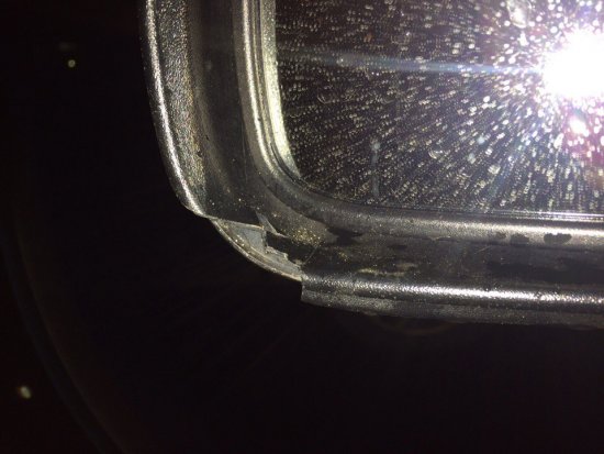

И так сегодня дождался друга с ключами..) начали починку складывания зеркала... чуть не разломали его в щепки))) не могли снять зеркальный элемент, на других машинах его вверх задираешь и подковыриваешь, оно отщелкивается легко..  здесь сидело туго, что я даже начал думать что тут другая система, но нет, все также, просто туго сидит, снимать лучше отогнув не низ, не верх, а с боку того что ближе к стеклу, утопляете противоположную сторону в кожух, а там где ближе к стеклу суете пальцы и тянете на себя, так оно выходит легче... сам вычитал где то.. дальше добрался до моторчика он оказался в порядке, зря лез, но хотели убедиться что там все в порядке, от моторчика идут два провода,те что  с фишки на корпусе моторчика: серый и зеленый, далее через 5см шла еще одна белая фишка, где  контакт провода окислился и от гнил, мы фишку просто выкинули и смотали на прямую, смотав  и просунув, оголенные, смотанные провода, в специальные какие то  трубочки, потом нагрели и они обтянулись в месте сочленения, так что влаге не попасть ( можно и просто изалентой по старинке ) Была проблема при сборке зеркала: не мог посадить обратно зеркальный элемент, так туда его давил, что еще чуть чуть и лопнуло бы, пока опять же не надовил со стороны, что ближе к стеклу, может совпадение, но оно легко встало)
Изменено пользователем Online111
36
Автомобиль: был: Grand Cherokee 3.0 CRD 2007 overload
чёрный !
Во дворе сломали зеркало то что сделал()) что в нутри уже забыл.. нужен элемент что на фото отломлен.. можно ли его установить отдельно? может у кого в гараже лежит со сломанным механизмом и без стекла.. ?
