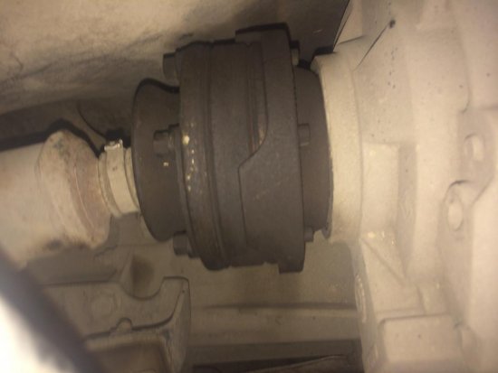

Заехал в гараж, залез под машину, подергал кардан передний со стороны раздатки - продольно и поперечно гуляет где то по пол сантиметра, может чуть меньше, продольно с каким то звонким отчетливым стуком, ну и наверно сантиметр-два крутится вокруг своей оси от руки свободно.
Так и должно быть?
Изменено пользователем Avtor
193
Автомобиль: Jeep GC WH CRD Overland 2008
Город: Москва - Подольск
Вот так выглядит сейчас граната около раздатки. Чуть получше у редуктора
Так и должно быть?
У меня кардан у раздатки тоже гулял ходуном во все стороны, я его заменил, но никаких скрипов и стуков не было.
