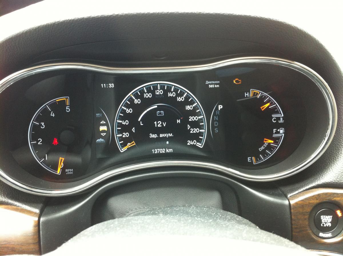

Я вот что заметил за своим Вождём.
Не выжимая педаль тормоза нажимаю старт (положение ACC)- прибор показывает зарядку 8V. Совсем не Гуд!
Еще раз не выжимая педаль тормоза нажимаю старт (положение RUN)- прибор кажет 12V. Уже лычше )))
Теперь выжимаю педаль тормоза и на старт (двигатель работает) - прибор уже кажет 14V. Чудеса, а?
При этом машина заводится нормально.
Есть мнения?

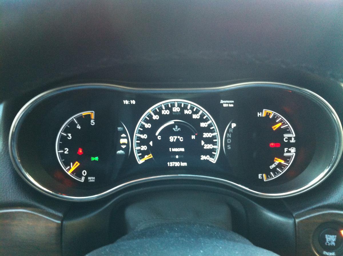

, ты прав, впрочем как всегда. Температуры ОЖ у нас трактористов нет, но вот температура масла есть. Я переключил и вдруг - о чудо! Вместо вольт появились градусы. Было 8V, стало 97°C. Шайтан :blink:
На всякий случай сообщу- это был юмор :angel:
Господа трактористы, гляньте, у вас есть такая недоразумений?
Если включить зажигание, то напряжение будет ниже , чем 13-14 вольт. Я с этим столкнулся, когда у товарища
на рестайле неправильно подключили регистратор и он разряжал аккумулятор.
Так  мы сели в мою машину и проверили показания вольтметра в разных режимах. Поэтому, все нормально.
А не считаете ли что есть еще один вариант:
Напрежение 'смотрится' на вход в ЕКУ (блок управления двигателя)...
1. Режим АСС - подается питание на аксесуары, но не и на блок управление двигателя. Соответственно питание на ЕКУ - 0V - ну и показывает <8V
2. Режим контакт (RUN), но на неработающий двигатель - питание на ЕКУ подается от аккумулятора ~12V (и то если акумуллятор заряженый)
3. Режим работающий двигатель и соответствено - подзарядка идет - питание бортовой сети > 13V ~14V....
Помоему гранд показывает все верно...

@slowtraveler, Спасибо! Честно говоря, я и предполагал, что как-то так дела и обстаят. Испугало меня только то, что автохолодильник, подключенный в розетку в багажнике, в положении ACC и RUN (кажется, проверю еще раз) показывал, что батарея разряжена и не включался. И включался только через несколько минут после пуска двигателя. Поэтому и полез смотреть показания зарядки на приборке.
Померил сегодня напряжение на клеммах..... 12,4 V
Глюк приборки похоже или...
